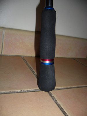

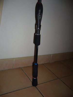

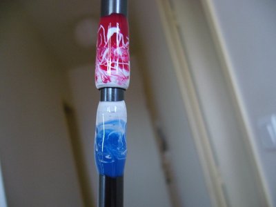

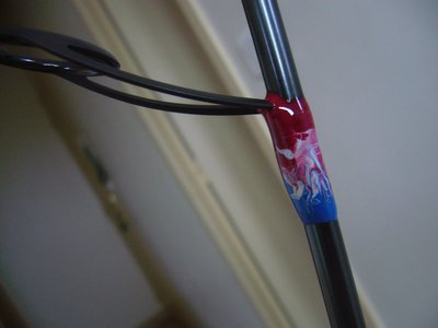

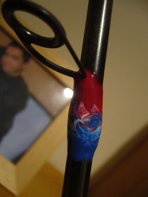

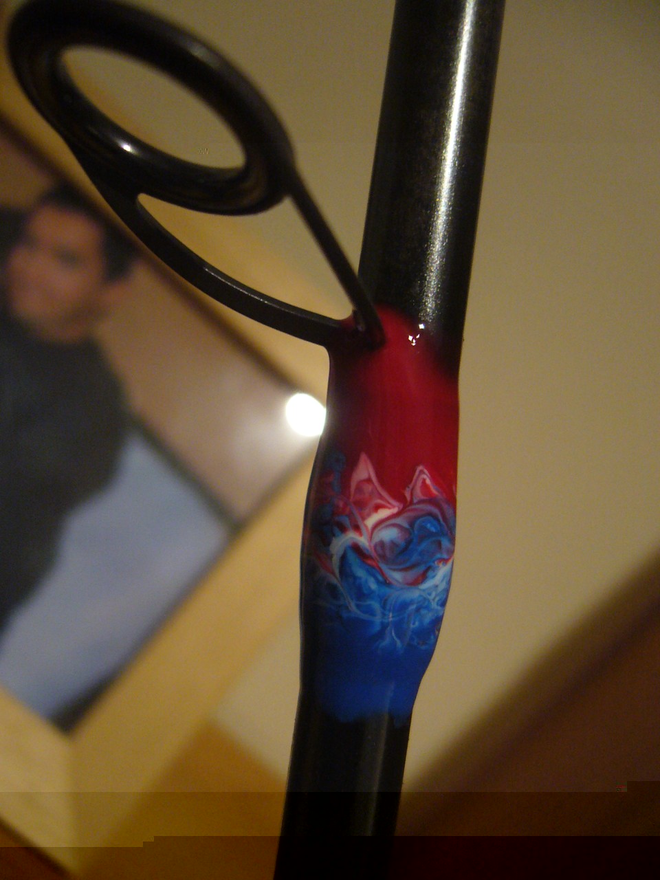

Voila quelques photos de ma poignée et de mes ligatures!
Le thème de la canne François le Français!!!
Alors vive la République et vive la France!

Joli , t'as l'air de vraiment bien gérer le marbling , faudra que tu nous donne un cours (et si tu t'emmerdes , t'as meme le droit de faire un tuto
Pour les couleurs...c'est français , ya pas pas à chier

j'ai hate que tu nous donne tes retours en peche freicheur, j'ai monté et testé la 1085 mais pas la 1025, en tout cas ton boulot a l'air bien propre, j'espere que tu vas t'eclater avec ce blank !!!

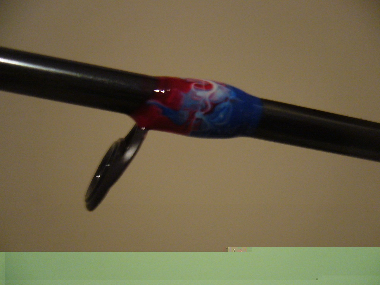

une photo de ta ligature de renfort sur l'emmanchement peut etre ?
Re: Ma RX8 XST 1025
c'est en cours de création elle est fait mais pas encore "enduit".
Le reste se soir si je termine pas trop tard ou sinon demain

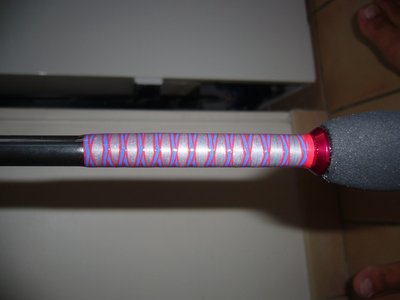

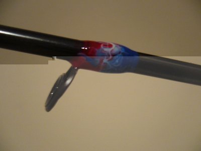

Voila elle est finie!
A l'emmanchement est renforcé par de la tresse power pro 30lb
on est jamais trop prudent, et mon premier wrapping mais je suis fané le fond devait etre blanc mais après le flex coat c devenu gris
test certainement demain
plage souhaité: leurre de 8 a 30 gr... a voir!

Re: Ma RX8 XST 1025
sur celle que j'ai monté j'ai fait une ligature de renfort jusqu'au deuxieme anneau, et j'ai doublé sur environ 2 cm
j'avais vraiment envie que ça soit costaud ...
Re: Ma RX8 XST 1025
ouai mais j'ai peur que ca créé un point trop raide on le voit sur la photo que tu as mis.... lors du lancé on voit la parti de l'emmenchement toute droite...
