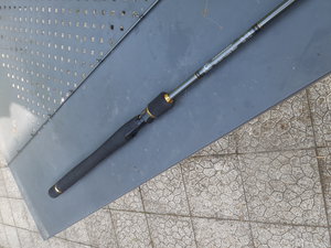

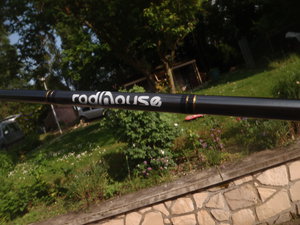

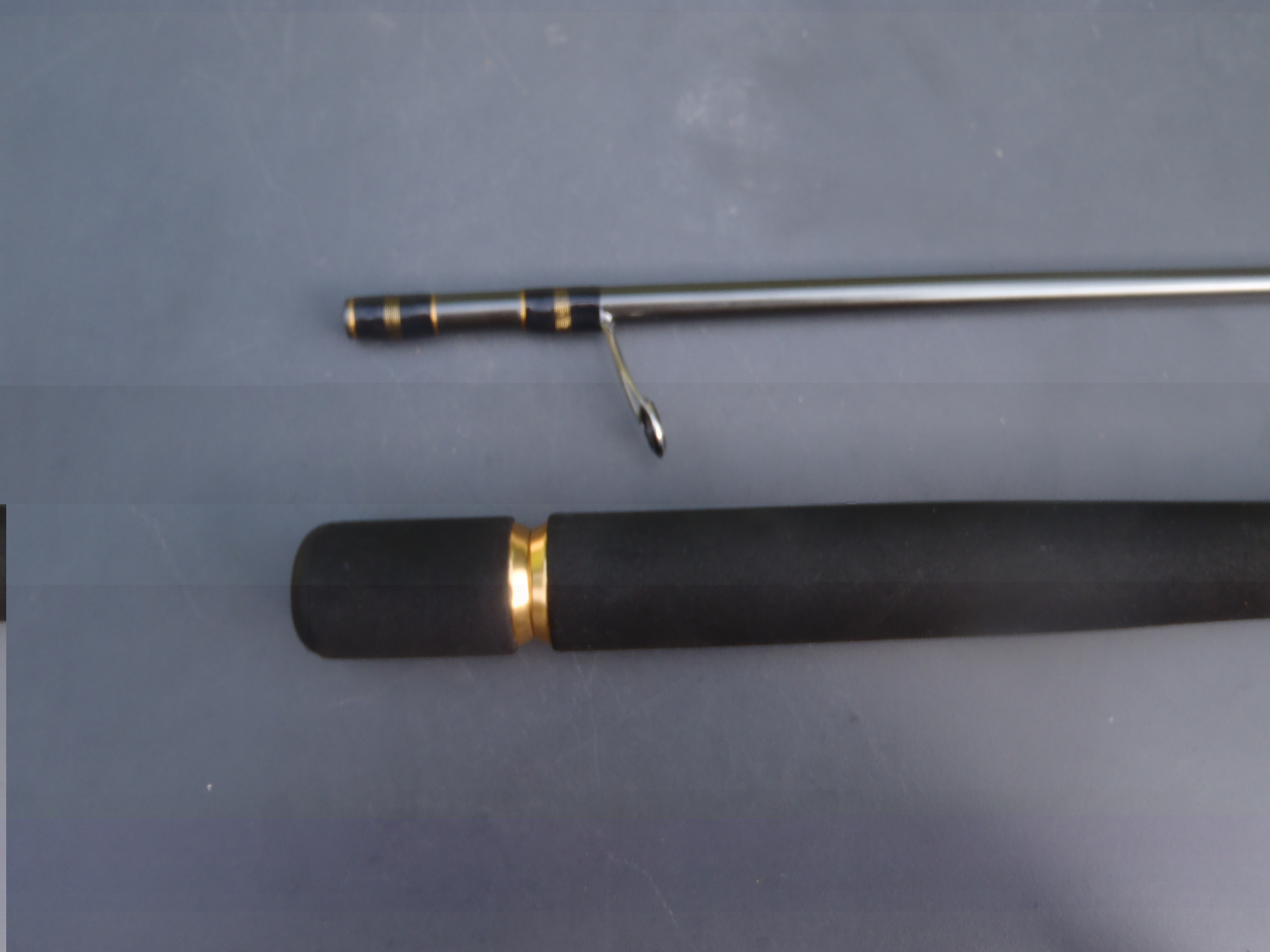

Salut les gars
petit report sur le montage de ma dernière
je voulais une canne pour les vacances au bord de la mer (pour pêcher le labrax et autres espèces de nos côtes ) , ou pour le broc' a l'occas'
liste des fournitures :
pour le blank le RX8 XST1025 http://www.rodhouse.fr/fr/blanks-de-8-e ... bb962.html
pour les anneaux un pack fuji http://www.rodhouse.fr/fr/alconite-meta ... te-ul.html
auquel j'ai rajouté 2 KTAG http://www.rodhouse.fr/fr/alconite-/1220-ktag10.html
pour le tip http://www.rodhouse.fr/fr/mnat/1300-fuj ... 5-164.html (Merci Goulven)
pour le PM un IPS matagi me semblait parfait http://www.rodhouse.fr/fr/ips/872-fuji- ... gloss.html
et je voulais l'habiller d'un grip long (pour changer ) http://www.rodhouse.fr/fr/split-grip/87 ... ps-16.html
en ce qui concerne les bagouzes de finition j'ai pris http://www.rodhouse.fr/fr/bagues-de-fin ... rouge.html X3
une http://www.rodhouse.fr/fr/bagues-de-fin ... or-11.html
une piece d'EVA pour le habiller le Quick lock (http://www.rodhouse.fr/fr/accessoires-q ... ps-17.html) http://www.rodhouse.fr/fr/search.php?or ... wevakdps16
et un http://www.rodhouse.fr/fr/fighting-butt ... sert-.html pour finir le butt vivement les premiers tests, en tout cas ça sent bon les lancers PATATE !!!!!!!!
pour la repart des anneaux
en partant du scion = 11/11/11/11/11.5/12/13/15/17/21 et 25

Beau boulot Ed , tu as mis du vernis sur les rayures, je vois pas bien sur les photos.
- edlepecheur
- Team RodHouse
- Messages : 5292
Re: RX8 XST1025
non, comme la bague est pil poil au diamétre du blank (c'est pour ça aussi que ça raye ) , je ne veux pas faire de sur-épaisseur a ce niveauDédé a écrit :Beau boulot Ed , tu as mis du vernis sur les rayures, je vois pas bien sur les photos.
et moi donc !!!!!!!!ANR a écrit : J'espère qu'elle pliera sous les Broc et autres Bars.
on y croit on y croitclarkgabble a écrit : dommage , son baptème est reporté..
Clarky , tu es un peu le "parrain" de cette réa , je me suis fortement inspiré de ça http://www.rodhouse.fr/forum/viewtopic.php?f=7&t=1276
merci les gars !!
