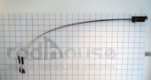

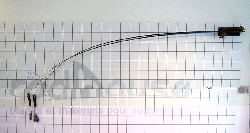

tiens je t'ai fait un petit contest 964 vs 807 hm
Pièces jointes
www.rodhouse.fr

Ecoute, je ne peux pas te renseigner sur la 808HM, mais je peux le faire sur la IM...
Je viens d'en monter 2: une pour Juju22, qui l'a déjà testée, et une pour moi, que je teste ce WE!!!
Voilà les premiers retours:
- puissance: permet de commencer à pêcher avec 15 grammes de tête plombée, monte en puissance jusqu'à 25 grammes de tête plombée, et arrive à son apothéose avec 28/30 grammes de tête. Juju est monté jusqu'à 40/45 grammes de TP, sans avoir à se limiter sur le lancer. On peut donc la donner comme une réelle 20/60...
- Action: Visiblement parfaite pour pêcher au Shad! Juste assez "dure" pour assurer une animation toute seule en fin de traction...
- Résonance: parfaite! Retour de caudale impressionant, permet de savoir exactement si ton shad pêche, ou s'il embrasse des herbes! Manquent juste quelques touches pour le moment...
Maintenant, il semblerait que les HM soient moins burnés que les IM, ce qui semble cohérent au regard du grammage annoncé pour le 808HM...
Je pourrais t'en dire encore plus lundi!

oui, chez NFC, et dans toutes les séries, les HM sont un peu plus douces et moderate que les IM
