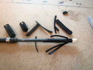

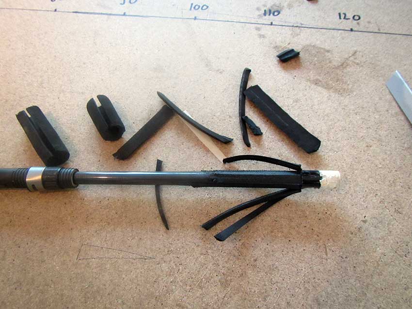

premier test validé, l'emmanchement tient 1 kilo sans renfort.
la suite au prochain numéro

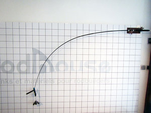

non, c'est ssui ssi :
http://www.rodhouse.fr/fr/scions-de-rec ... plein.html
emmanché directement sur une de mes toutes premières cannes ,snif
je veux me faire une canne tres slow, parabolique, pour pêcher le sparidé en verti et les lieux au jig, avec une action à la japan, que je peux mettre en 2 pour rigoler et faire des photos de débile, un truc très très très ludique

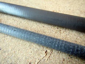

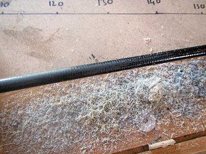

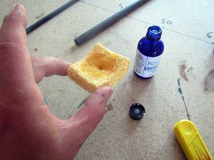

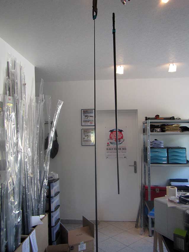

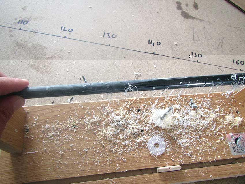

allez, le projet avance et il sera long, j'ai pleins d'idées dans ma sacoche,
j'ai poncé les deux parties, parce que je n'aimais pas les spires d'epoxy dues au cellophanage du scion en fibre, et parce que le talon c'est de la recup, puis je les ai vernies afin d'homogénéiser (quelle galère ce mot) le scion et le talon, et parce que sur un blank pareil la sensibilité n'a aucune importance.

'tain dans la cabane a cannes, les blank poussent au plafond
ok je sors............
