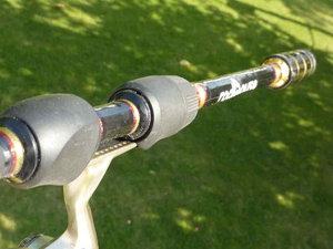

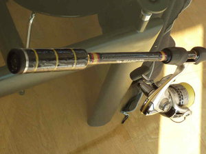

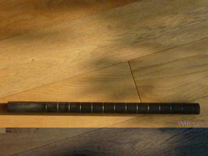

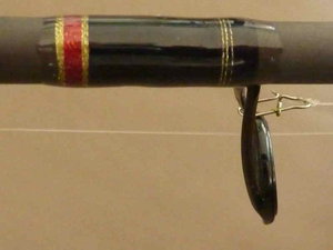

Message par 56remy »
voila qq photos
Au niveau de la bague j'ai doublé l'épaisseur par une rondelle du tube que j'ai comprimé après l'avoir coupé et diminué Ainsi la bague s'appuie bien sur l'anneau
et terminé par un but cap rodhouse (même diamètre)
