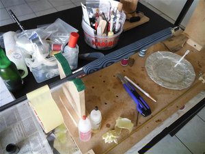

Voici mon montage:
- 6 anneaux, tous des Fuji KWAG (faut du costaud): 40L - 25 - 12 - 8 - 8 - 8 plus un anneau de scion ALPS XTCPPCT08R09.
- les espacements: 10,5 - 11 - 12 - 13,5 - 16 - 18
- porte-moulinet Fuji DNPSM 18
- distance 1er anneau/pied du moulinet: 57,5 cm
- distance pied du moulinet/butt: 46 cm
- butt caoutchouc BC 15 B
Sous-ligatures en fil D pour protéger le blank au niveau des anneaux, ligatures toujours en taille D puis sur-ligatures bleues en taille A, juste pour faire joli. C'est ce qui m'a pris le plus de temps dans le montage,les anneaux étant tous bi-pattes :roll:

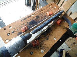

Pour les poignées, j'avais envie de m'essayer une EVA colorée Blue Grain. Les dimensions n'étant pas adaptées, il ne restait qu'une solution: leur tournage. Je ne suis pas équipé d'un tour et j'ai bricolé un truc avec une perceuse et une longue mèche... Ma foi, en restant simple, c'est pas si mal. Je suis plutôt satisfait du résultat et ça mérite d'être approfondi et renouvelé pour les prochaines fois...
Poids de la canne terminée: 321 g, soit 175 g "d'accessoires" :)
Je vous mets quelques photos de la canne. J'attends que le vernis sèche bien à coeur et j'en posterai d'autres en charge pour montrer comment travaille le blank.
tournage de la poignée

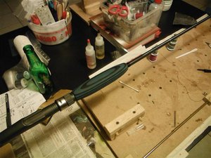

mise en place de la poignée et scotch de peintre pour le porte-moulinet
poignée de combat devant le porte-moulinet
