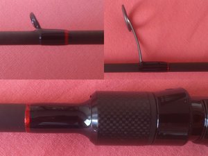

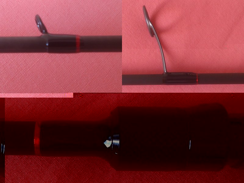

Je créer ce post à la suite de celui là (ou en complément) : http://www.rodhouse.fr/forum/viewtopic. ... 6&start=60 pour présenter toutes les caractéristiques de ma première canne.
---> Masse totale :
- sans la masselotte d'équilibrage : 107 g
- avec (masselotte en laiton) : 123 g
---> Blank :
- NFC SpinJig 706-1 IM
- longueur : 7' (2.13m)
- monobrin
- puissance constatée: pour le moment je la trouve bien à partir de 8-9g et pas encore essayé en plus de 20g
- butt-tip 0.57-4.6 (14.47mm-2mm)
- action : fast
- poids : 2.26 oz / 64.04 grs
---> Anneaux :
- pack Rodhouse KR-Concept Gunsmoke, bagues SIC, taille M
- ligatures noirs avec trimband rouge métallique (taille A)
- vernis Proköte medium
- répartition indiquée sur la figure (distance inter-anneaux en mm, moulin : Rarenium 2500)
---> Mouse et PM (dans l'ordre de montage) :
- butt poire (ref : EVAFBS)
- bague PVC ø14 (ref : BWC14)
- bague PVC ø13 (ref : BWC13)
- EVA court, profilé pour IPS 16 (ref : short_eva_ips_16)
- PM IPS 16 custom black gloss Matagi (ref : ips16matagiBG)
- KDPS 16 (ref : KDPS16ASH_B)
- tube en carbone Matagi (ref : CB-K16SM)
- bague noir (ref K16-CBTOP K)
- bague PVC ø12 (ref : BWC12)
---> Quelques photos (des photos du montage sont postées sur le lien) : ---> Remerciements :
