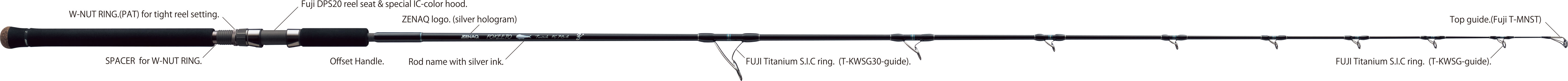

Première photo zenaq fooketo switch FC 78 - 4 , lg 7'8", PE 4/6, 35/100gr, montage en KW, 30/20/16/12(ou 10) et tunnel en 10

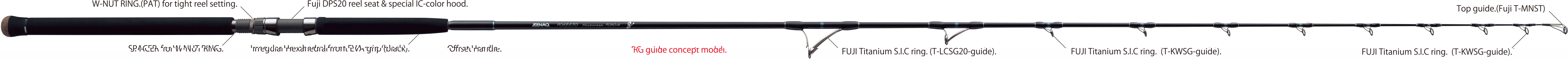

Deuxième photo, un montage assez atypique mais qui lance très bien (pour avoir pêché avec) Zenaq Fokeeto hiramassa 2,40m, 45/110gr, PE 3-6
Deux low rider et tunnel est en KW 10
