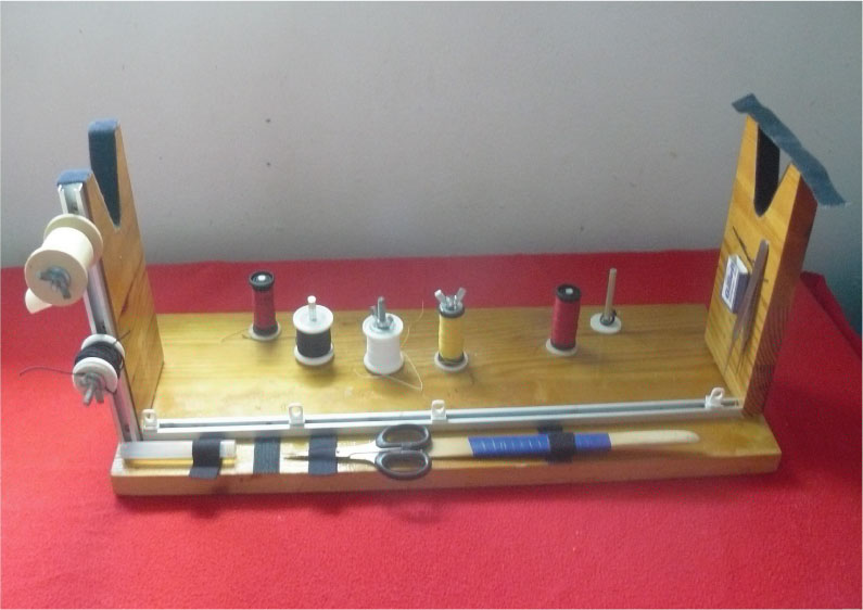

je vous présente mon banc à ligatures j'aimerai avoir votre avis sur le produit et surtout vos conseils pour l'améliorer.

Un troisième support amovible complèterait ton banc.

Je ne sais pas si tu un système pour régler la tension de tes bobines. La sur la photo ça parait rondelle + écrou papillons ? Si c'est le cas, ça marcheras pas. Il te faut sois des rondelles de feutrine ou un ressort en plus. Sur un de tes montant il faut que tu rajoute un système pour bloquer ton blank en rotation tout en restant libre mais qui bloc ton blank. Sinon tes ligatures se détendront lorsque que tu lâcheras tes mains de ton blank.
N°1: Élastique qui permet de bloquer mon blank en rotation .
N°2: ressort pour régler la tension de ma bobine .
il te faut aussi un support simple mais mobile en plus pour soutenir ton blank , une lampe mobile est bien utile aussi .

Merci beaucoup pour vos conseils. C'est vrai j'ai des problèmes de tension du fil,mais ici en Guadeloupe on trouve pas grand chose. J'ai fait tous les magasins de bricolage et aéro modélisme pas moyen de trouver un ressort adapté .

pour le ressort tu le fabrique toi même avec de la corde a piano

Je vais aller voir à Décathlon j'ai vu ça dans le rayon des fils d'acier. Il y a une technique pour faire le ressort

Tu as aussi des ressorts de sécateur ou de certains outils qui peuvent faire l'affaire.
Il y en a en vente au détail dans les magasins de bricolage en général.

Tu enroules la corde à piano autour d'une tige filetée. Attention de bien la maintenir car si ça lâche, ça aime la viande que tu as sur les doigtsGenin a écrit :Merci

tu prend une tige du diamètre souhaité et tu enroule la corde a piano au tour en laissant un peux d'espace et tu fais la longueur que tu veux .
