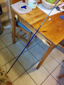

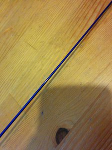

Bon ben évidemment je voulais essayer ces nouveautés, donc commande d’une ETES 68ML http://www.rodhouse.fr/fr/6-a-6-9-/2722 ... 06516.html pour les pêche light que j’aime.
Comme d’habitude chez Baston respect des côtes et masses annooncés.
Comme ça à vide la puissance semble également correctement estimé (a confirmer une fois montée et surtout testée).
Eternity2 68ML ca claque ce bleu superbe :shock:

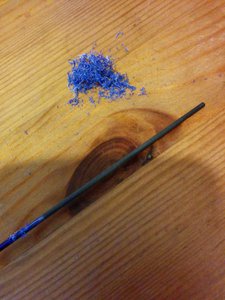

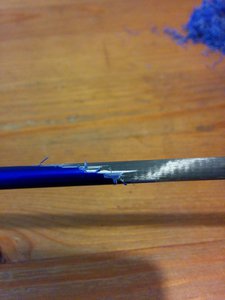

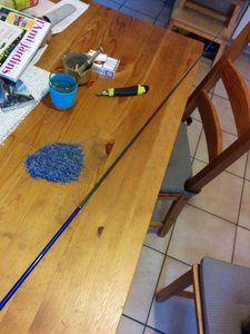

Ma tête de scion avait peine à rentrer, hop petit coup de grattage
1) faut y aller c'est du solide :mrgreen:
2) y a deux couches :o
3) c’est assez ‘épais’ :roll:
Du coup je me dis ça pèse peut être quand même cette belle peinture.
Je vous montre un peux le double effet Kiss Cool.
Apprêt plus peinture.

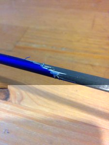

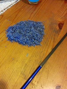

Donc on gratte jusqu’à l’emplacement du 1er anneau
Et alors me direz vous
Ben ça fait du déchet :shock:
Sinon a l'origine le blank pesait 42.8gr et ma tête de scion 1.6 rentrait pas (pas du tout).
J'en suis à 39.8gr et ma tête de scion (qui elle n'a pas bougé) rentre tranquille. 8-)
Donc 3grde gagné et j'ai pas toucher aux 80 derniers centimètres donc doit rester au moins autant de peinture que ce que j'ai enlevé. Soit tranquille plus de 5gr d'apprêt/peinture sur ce blank, c'est pas si négligeable que cela (plus de 10% ).

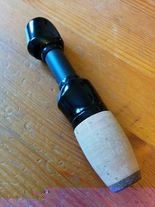

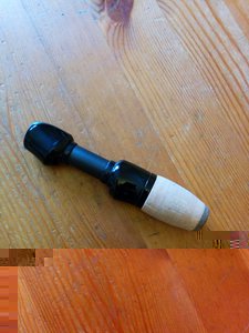

Bon après je me suis attaqué au porte-moulinet, un SKSS Gloss Black http://www.rodhouse.fr/fr/sks-skeleton- ... 16799.html accompagné de son liège http://www.rodhouse.fr/fr/accessoires-/ ... 12371.html
J'aiquasi fini le PM, mine de rien y a du taf (et des délais dus aux temps de séchages ) et ca pèse quand même 30gr (bon il est quasi complet, arbor collé mais pas reamer, manque juste deux WCS16).
Là il est fini (mine de rien y a du taf et des délais dus aux temps de séchages ) et ça pèse quand même 30gr (complet avec arbor manque juste deux WCS16).
Pour le butt ça sera assorti http://www.rodhouse.fr/fr/butt-liege-/1 ... 12395.html
Et pour les anneaux du classique, du Sic Eco en KL20(H), KL10(H), KL5.5(M) suivi de 6 KT4 et du LGST4.5(4.0).
Bon la tout est collé, ça rends pas mal .
Je vous posterais une paire de photos et j’aimerais bien trouver le temps de faire la répartition des anneaux et ligaturer :mrgreen: (mais je donne priorité aux commandes en cours, celle-là c’est pour moi :oops: ).

Ca commence bien cette rod, ça fera classe le carbone brut et ce bleu.
J'hallucine de voir le volume des déchets de peinture que tu as enlevé !
ANR
Messages : 4057
Re: Eternity2 68ML
Message par ANR »
le barns a écrit :J'hallucine de voir le volume des déchets de peinture que tu as enlevé !
Ben j'étais pas parti pour (car la couleur est très belle, enfin moi j'aime) mais quand j'ai vu l'épaisseur je me suis dit GO (bon pis ça me disait aussi de faire du bicolore, même si ça va être plus compliqué pour les accords de couleur des ligatures).
