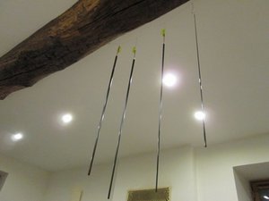

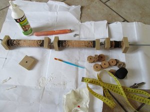

Avant de faire les courses, un petit décapage de Sage...
ponçage de blank, re-vernissage et séchage façon jambon...

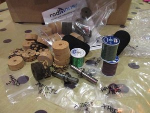

Puis les courses...
assemblage et collage des deux poignées et des deux morceaux de butt :
ils sont constitués d'un jouuuli camaïeu de http://www.rodhouse.fr/fr/7-mm-avec-tro ... 11299.html, de http://www.rodhouse.fr/fr/7-mm-avec-tro ... 11305.html , de http://www.rodhouse.fr/fr/7-mm-avec-tro ... 11305.html et de http://www.rodhouse.fr/fr/7-mm-avec-tro ... 11329.html entiers ou recoupés en deux et collés à la polyuréthane.

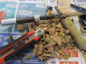

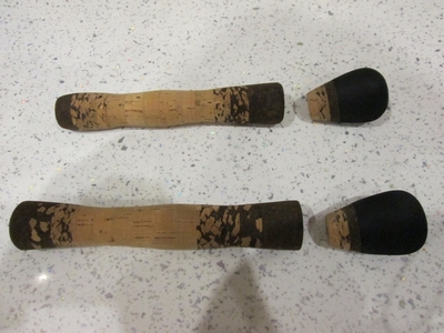

Hou ! la belle brochette !

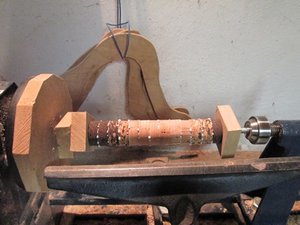

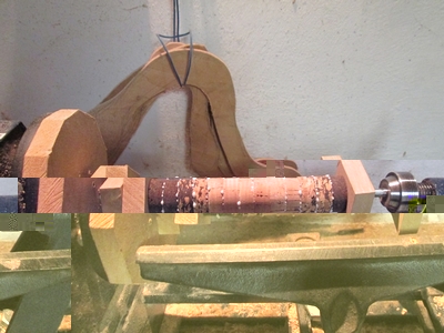

Un tour sur le tour...

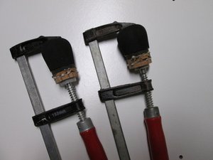

J'ai ensuite coupé un butt EVA (http://www.rodhouse.fr/fr/toutes-les-po ... 01559.html) pour fixer dessus le burl avec de l'époxy et en faire un VRAI talon de combat de canne à mouche (6 cm), et pas un bouton de porte de meuble en pin.
J'ai mis le tout dans un serre-joint pour le séchage:

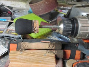

Un p'tit coup sur la perceuse...
ça, c'est fait.

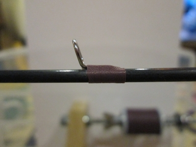

Vous n'aurez que cette pitite photo à vous mettre sous la dent, j'ai un petit problème de commande de porte moulinet :cry: (Pas avec Rodhouse !)
ça, c'est un ALPS HSF (http://www.rodhouse.fr/fr/serie-hsf-fly ... 07971.html) ligaturé avec du NCP A PACIFIC BAY en dark fuschia (http://www.rodhouse.fr/fr/ncp-a-100-yar ... a_t100a_df)
Tout est passé au vernissage et séchage et en attente de ce p..ain de PM...

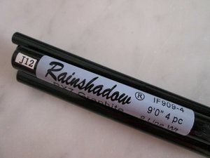

la Batson IF 909-4 version olympic green

Après avoir repéré l'épine du blank, j'ai attaqué côté poignée:
