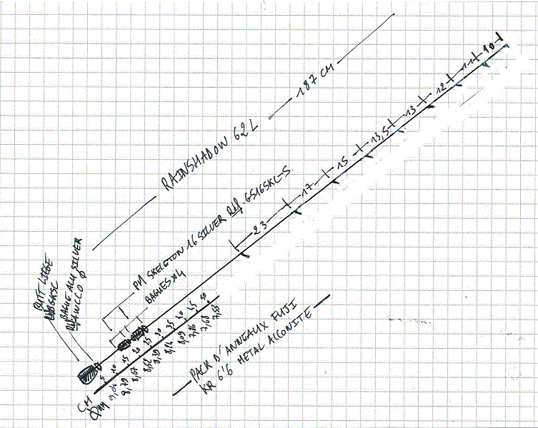

Salut à tous, j'ai fais un tour chez Magic qui ma réparé une canne et il m'a fait découvrir le rodbuilding, donc j'aimerais me lancer dans le projet de monter une 62L et j'ai plusieurs questions à vous poser... surtout sur la taille des bagues.
Voici le schéma du projet :

Quelle taille de bague choisir ? ne connaissant pas le diamètre et la longueur du butt liège, c'est compliqué à choisir.
Je souhaite mettre ce PM http://www.rodhouse.fr/fr/forecast/426- ... 04260.html
quelles bagues je dois choisir ? j'aimerais des bagues alu couleur silver, il m'en faut 4 ? si oui, de quelles tailles sachant que je souhaites avoir le haut du PM à 25cm du dessous du butt.
Qu'en pensez-vous ?

Un butt dépasse rarement les 5 cm
Avec ton croquis , sers toi des mesures ( tous les 5cm) que le toilier a renseigner sur la fiche produit du blank
Avec ça tu vas trouver bague a ton blank ;)

pour la bague du butt je ne sais pas la mesure extérieure , ce n'est pas impossible qu'il faille recouper le butt liége car le diamétre du bas du butt est faible
pour la bague en intérieur 9 ou 9.5mm faudrais poser la question à Goulven !
plutot au dessus :mrgreen: sinon c'est fun comme montage :lol:
pour les autres bagues du PM, tu as les D-fr en couleur alu, sinon les plastique noir WCS passent sur ce modéle de PM
taille en 8.5mm mais en laissant le revetement du blank
ceçi dit pas facile de bien les positionner au collage car ces bagues n'ont pas de "gorge" comme sur les WCS :!: la seule fois que j'en ai utilisé j'ai collé a la super glue

Oui effectivement 25cm au dessus du butt... :D ;)

pour ton butt j'ai trouvé ça aussi :
le diamétre extérieur est différent selon la taille (de 10 à 20mm)
http://www.rodhouse.fr/fr/bagues-de-fin ... ilver.html
ou encore ça
dans le descriptif de chaque blank sous le commentaire en rouge du 62L, tu as une mesure du blank sur les 50 premier cm, ce qui te donne une idée des diamétres intérieur pour les bagues de finitions ;)

merci je vais regarder ça, j'avais bien noté sur mon schéma les dimensions du blank tout les 5 cm ;)

Si tu veux couleur argent pour les 4 bagues pour ton porte-moulinet SKSS je te conseille les Matagi D16-FR (prendre le diamètre supérieur a celui relevé sur ton blank ou sur ton dessin coté) qui auront le bon diametre externe (sur les autres bagues c'est déja beaucoup moin sur).

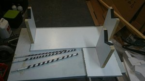

Préparation du matos avec ce qui traîne dans le garage, le banc n'est pas terminé j'attends de trouver ou de commander un moteur...
pour les bagues, je vais surement prendre 2 Silver D16-FR pour les extérieures du PM. et pour l'intérieur je vais prendre 2 fuji wcs
