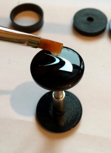

je voudrait vous faire part de ma méthode de personnalisation : Butt vissable carbone WBP-XC

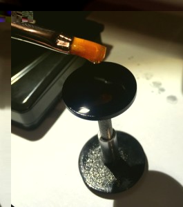

http://www.rodhouse.fr/fr/butts-carbone ... 18571.html 1 - Dans un premier temps faire une peinture de fond de bonne accroche, noir pour ma canne.

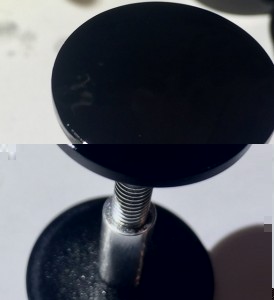

2 - passer une couche FlexCoat, attention bien délimiter les contour du butt 3 - "débuller" créer une épaisseur, en faisant des rajout de flex sur le milieu, "débuller", répéter l'opération jusqu'à avoir un belle épaisseur

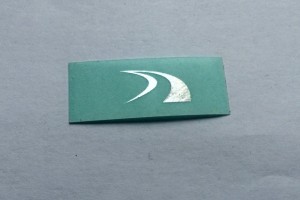

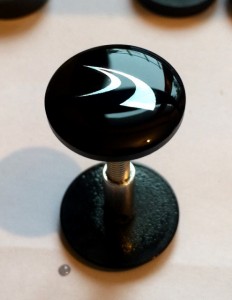

4 - faire la pose du sticker délimiter bien votre logo

5 - Répéter l'opération : délimiter, ajout, belle épaisseur

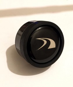

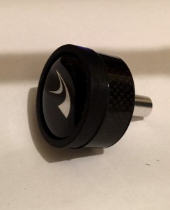

Remontage :
le résultat est nickel :
Fichier travailler sur photoshop image jpeg noir et Blanc
Goulven s'occupe de reste !
