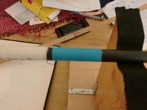

j' ai donc commencé, après avoir déterminer l'épine des 3 morceaux (chose pas évidente avec la grosse section),
par déterminer ou serait le porte moulinet TVSTK .
comme il est ajouré j'ai réalisé une ligature pour être de niveau j' y perd peut être en sensibilité mais l' effet me plait bien 8-)

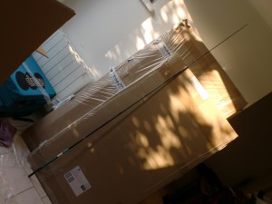

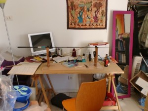

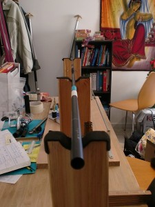

la même en zoom

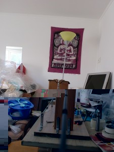

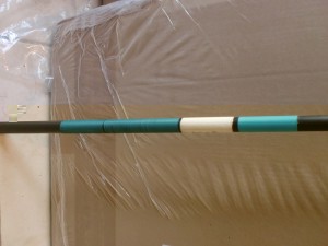

j' ai ensuite fait les ligatures d' emmanchements j’avais opté pour deux couleurs: - NCP A 100 YARDS : LIGHT BLUE T100A-LB et - NCP A 100 YARDS : MIDNIGHT BLACK T100A-MD

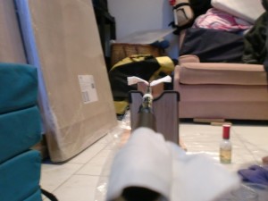

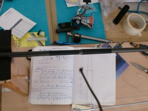

petite vue d'ensemble a ce niveau
Pièces jointes
blanks: REVS 54 UL, SPG601, F105-4 MHX ,RX6 F764-4 ,RTX700-3MH ,R710 ,TR66 LITE JIG-SLOW ,RX6 SWT70MH-3M ,S842-2 MHX...Tight lines
Messages : 6781
Re: la "mourejade" RX6 SWT70MH-3M
y'a même le petit cahier plein de note :mrgreen:
c'est quoi ce poisson vorace ? :shock:

magic a écrit :y'a même le petit cahier plein de note :mrgreen:
oui c' est mon coté scolaire qui resurgit on y a passé du temps mine de rien.
pour le poisson je pense que c' est un sar ou un sparaillon en tout cas il avait très faim

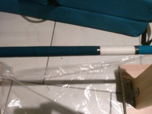

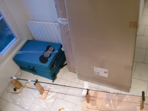

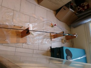

enfin j' attaque mon premier wrap dit le" tiger "dur dur au début car avant la fin je n'avais pas idée de ce que ça donnerait :o :shock: :? :roll: :)
j'ai apprécié le lien:
http://fishingthemoment.over-blog.com/2 ... -wrap.html
il m'a fallut quatre couche de vernis et autant de ponçage en 1000 a l'eau mais finalement c'est pas mal (pour moi)
