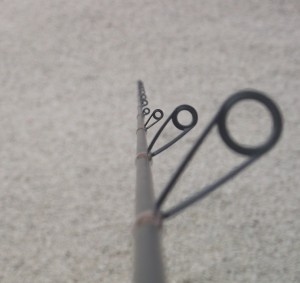

Un pack d'anneaux alconite noir +1 tous les anneaux pèsent 7g Le tunnel sera en 4,5
http://www.rodhouse.fr/fr/l-5-15-grs/15 ... 15242.html

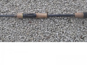

A tout ça vous ajouter la colle pour tout faire tenir, le fil à ligature, le vernis et j'obtiens un canne qui accuse sur la balance 96g.

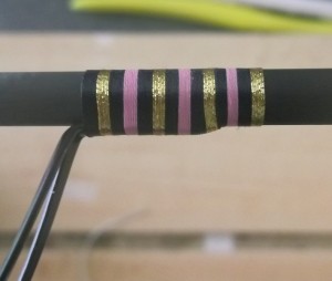

Bon j'ai un peu galéré pour les ligature mais je me suis fait plaisir, c'est aussi pour ça que j'ai mis un peu de temps à la monter.

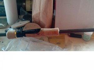

Elle est juste sèche après 4 jours de repos (de toute façon vu la météo) donc pas encore pu l'essayer peut être ce week mais rien qu'à la prendre en main je présage de bonnes choses.
Bon aller place aux photos
Montage à blanc pour voir Séchage du cork sealer système D Ligature du premier anneau avant vernis
