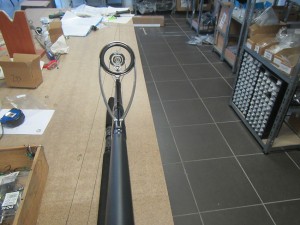

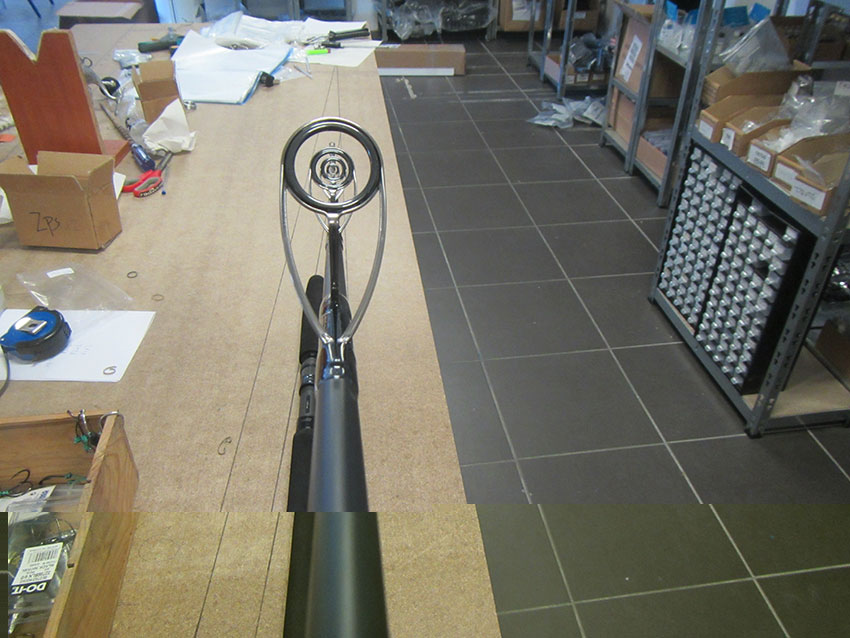

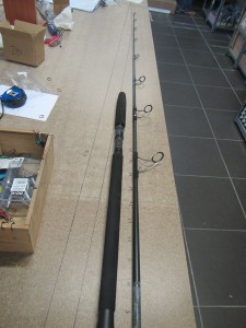

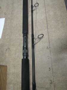

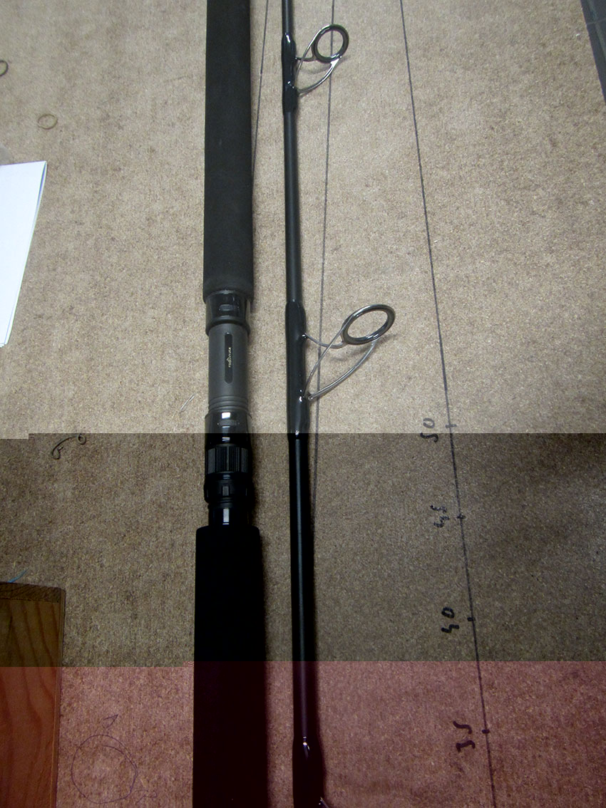

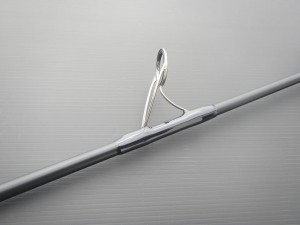

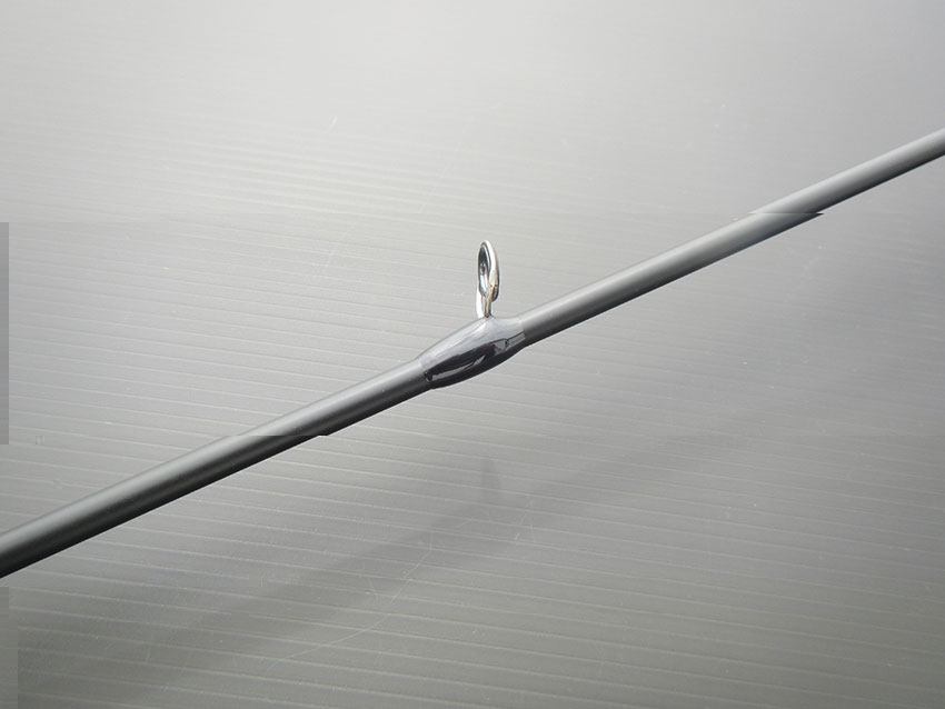

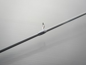

Mes spés en 2-2 parce qu'on me les a demandées, je viendrai ensuite mettre plein de photos dès que je serai moins au taquet
montage en 7+1
TKW40-TKW30-TKW25-TKW16-TKT10 * 3 - scion TMNST 10-3
from tip to butt :
11-13-15-19-22-23-25
GRC19*1 http://www.rodhouse.fr/fr/cardans/1764- ... 17642.html
BS16-750*1 http://www.rodhouse.fr/fr/rear-grip-dro ... /bs-16_750
DPSM 20 BLACK http://www.rodhouse.fr/fr/dps/1688-fuji ... 16881.html
SPACER : http://www.rodhouse.fr/fr/ds-sp/2948-in ... 10971.html
CONTRE ECROU http://www.rodhouse.fr/fr/accessoires/2 ... 20-an.html
BSF8-750 *1 http://www.rodhouse.fr/fr/fore-grip-ave ... bsf-08_750
STICKER DE PM DE NIQUEUR : http://www.rodhouse.fr/fr/sticker-rodho ... 12579.html

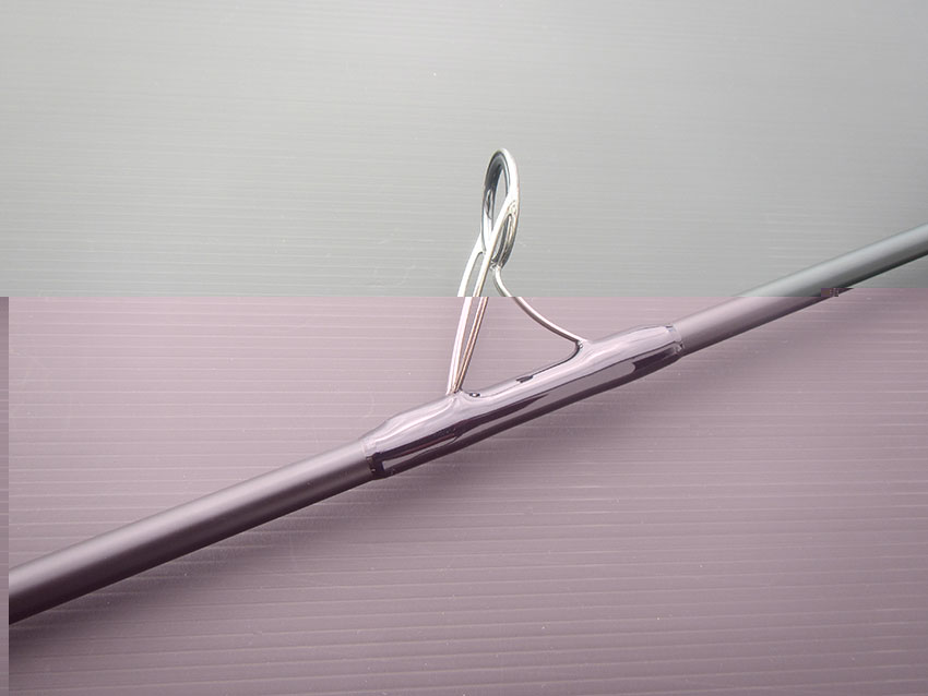

- PM monté sur scotch de peintre à la BK140, le reste à la Tuff Glue et quel confort de bosser sur des cannes de cette puissance avec une colle qui ne t'oblige pas à bourriner en 20 minutes
- TOUT sur sous ligature, y compris les KT, avec prolongation de la sousligature derrière la patte de l'anneau, pour faire quelques tours derrière la patte de l'anneau et creer ainsi un dispositif anti arrachement
-Ligatures noires parce que pas le temps de jouer, fil taille D
- mission : tous types de thons, des plus petits sur chasse aux plus gros au posé.
montage en 7+1
from tip to butt :

merci
oui je voulais terminer en mono mais quelque chose me chafouinait, d'ou sous-ligature et dispositif anti-arrachement (j'ai plus le nom latin mais toi tu dois l'avoir, Forhan Kekchoss)
la canne une fois parée de quelques éléments permettant une contre-attaque audacieuse et manœuvrière, j'avoue dormir mieux.
Re: Ma mienne de Tuna Express R710 - spacing chart
goulven a écrit :merci
J’aurai pas fait mieux, c'est un super montage et sur une canne de cette puissance les sous ligatures sont pour moi indispensables même sous les KT .
J'ai deux cannes à thon montées avec des KT 10 en tunnel, c'est fiable, pas de fissure sur le vernis et c'est mieux que des double pattes en tunnel.

ça ça me fait plaisirJ’aurai pas fait mieux
j'aurai pu ...jusqu'ici je faisais, là je n'ai pas fait car justement je veux l'envoyer sur des très gros trucs et voir ensuite ce que ça raconte. les 130 Lbs que j'ai montées jusqu'ici en double ligature n'ont pas bougé d'un micro poil, donc je veux voir si en downgradant un peu le truc ça change quelque chose ou pas.Pas de doubles ligatures ?
de ce que j'ai pu constater jusqu'ici, les réductions classiques type cone de vol marchent mieux une fois passé 30 Lbs de puissance de ligne et les moulins qui accompagnent cette puissance. donc là je suis en pur COF jusqu'a tangenter le blank, c'est calculé pour un Tica Talisman 8000une réduction sur 4 anneaux?
je te dis ça des que possiblequel est le poids du montage terminé

salut superbe réa
je revient sur le forhan locking wrap (je compte m'en faire sur ma canne de shore jigging du coup car tu mas mis la puce à l'oreille) tu as fais ta ligature puis tu as fait un ou deux tours morts autour de la patte de l'anneau kt et finis ta ligature derrière l' anneau
