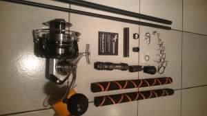

Bonjour à tous, voilà après avoir eu pour Noël un beau blank tuna express R710, que je ne présente plus.
Me voilà parti dans le montage.... 8-)
Les pièces utilisé :
-1 blank Rodbuilder's République R710 http://www.rodhouse.fr/fr/rodbuilders-r ... -r710.html
-1 keeper ring http://www.rodhouse.fr/fr/bagues-de-fin ... -ring.html
-2 EVA spirale orange http://www.rodhouse.fr/fr/eva-colorees/ ... piral.html
-1 porte moulinet Alps centra lock window real seet gunsmoke
-1 spacer DS-20SP K Matagi http://www.rodhouse.fr/fr/ds-sp/2948-in ... 10971.html
-2 bagues Alps TRB silver http://www.rodhouse.fr/fr/trb/2520-trb- ... 08244.html
-2 bagues Rodbuilder's republic giant APC21 silver http://www.rodhouse.fr/fr/bagues-de-fin ... apc21.html
-1 cardan Fuji GC 22 http://www.rodhouse.fr/fr/cardans/1766- ... 17666.html
-1 couvre cardan Fuji BRCGC22 http://www.rodhouse.fr/fr/cardans/1983- ... ji-22.html
-4 anneaux Fuji T-KWTG: 40L - 25 - 20 - 16 http://www.rodhouse.fr/fr/kw/2904-tkwtg ... 16027.html
-3 anneaux Fuji T-KTTG en 10 http://www.rodhouse.fr/fr/kt/2902-t-ktt ... 18854.html
-1 anneaux de scion Fuji T-KGTT EN 10
-1 moulin Daiwa Catalina 6500h
-300m de Tresse Avani gt max PE6
ps : je ne me servirai pas du tube carbone sur la photo

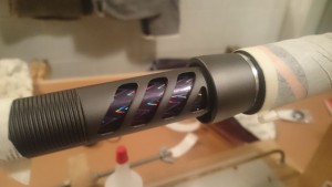

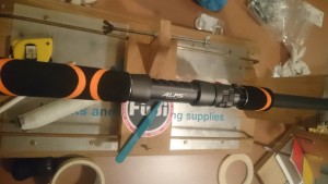

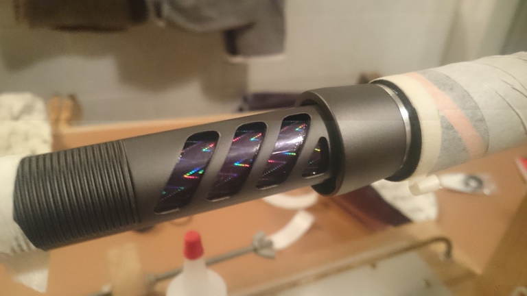

collage du keeper ring
mise en place du foregrip et pose de la bague de finition

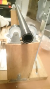

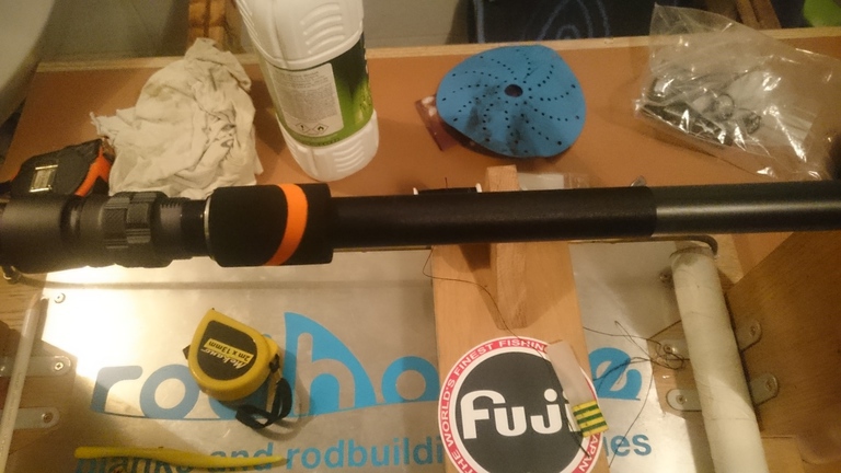

suppression du tube carbone ( trop épais ) mise en place d'un adhésif custom

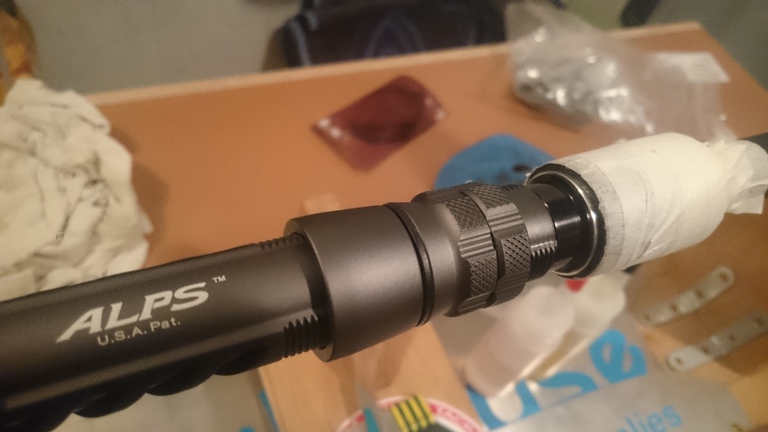

mise en place du porte moulinet + bague TRB
suivi du spacer et de l'autre bague TRB

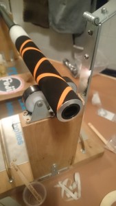

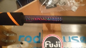

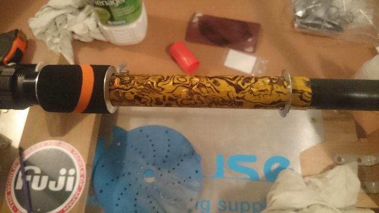

pose du premier rear grip
j'ai fait un underwrap afin de rattraper le gap pour épouser au mieux les bagues giant APC
petit vernis suivi d'un léger ponçage pour obtenir le diamètre adéquat

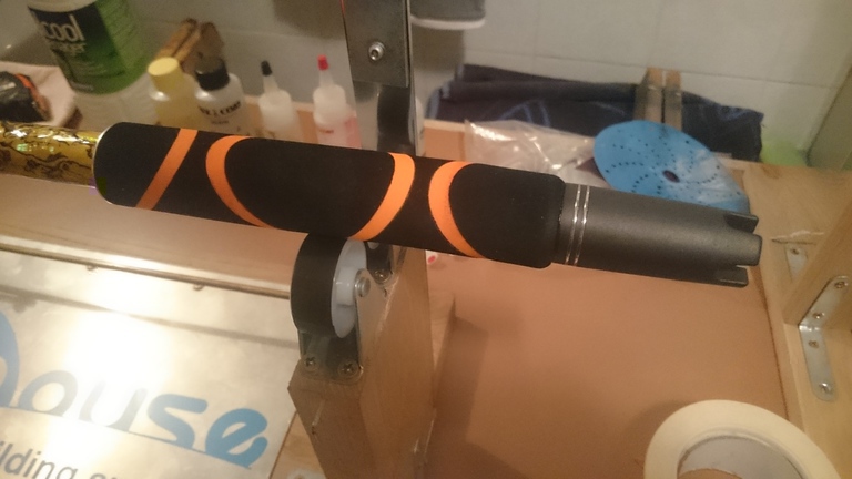

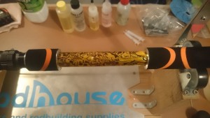

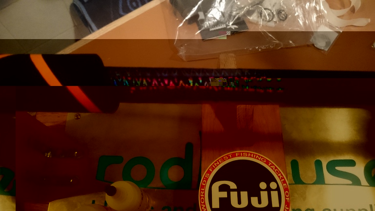

mise en place d'une cire thermoformable 3M custom
collage de la 2eme partie du rear grip et finition du split grip avec les 2 giant apc
je termine avec le cardan Fuji bien coller pour encaisser les contraintes de flexion

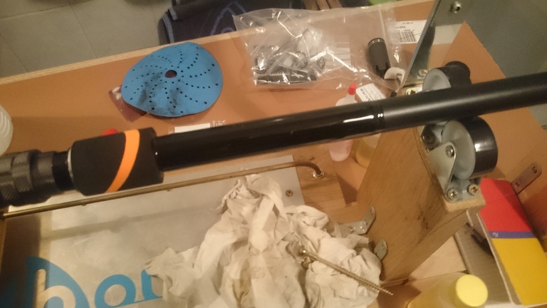

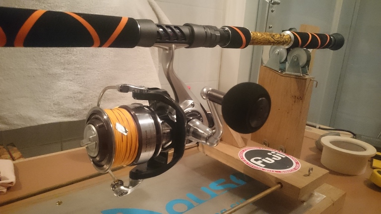

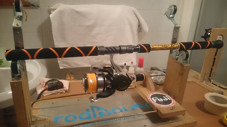

la poignée complète
avec son moulin
voila pour ce qui est de la poignée , j'ai encore quelque finition a faire dessus et apres je passe au blank , plusieurs SPE sont au programme avec essais de lancer sur pelouse .
