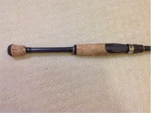

Montage simple, skeleton pack fuji avec spé fuji, récupération des bagues et de l'accroche leurre et en avant!
Comme j'ai oublié de faire une photo avant le démontage, vous aurez une photo tirée d'Internet mais c'était la meme canne :

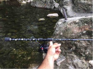

Le plus dur pour moi Ca a été de démonter propre, le pm m'a posé beaucoup de problèmes mais au final j'y suis arrivé. Apres ponçage au cutter, remontage du bouzin ! La partie la plus sympa, je me suis appliqué sur les ligatures et l'alignement des anneaux, et finalement j'en suis venu à faire une commande complémentaire pour des pigments pour faire des marbling et une lampe à alcool.

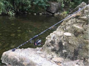

La voila finie, prête à recasser des mâchoires de gros poissons fishs passant par la!

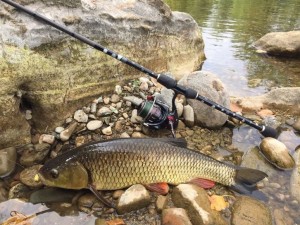

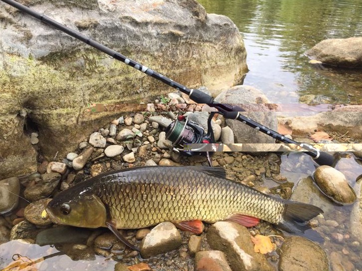

Validée sur un chub de presque 50 et je me suis fait latter par un barbeau piqué par le dos en plein courant malheureusement décroché :mrgreen: . Au final une bonne dizaine de poissons en deux heures de peche elle a pas chômé pour la reprise!

trés sympa le marbling, tu as juste mis une goutte sur le vernis noir ?
jere_miemie
Messages : 497
Re: Lifting 702 ml
Message par jere_miemie »
Oui juste une goutte, sur le blanc ca se voit pas sur les photos mais Ca m'a trop dilué le vernis et Ca a fait des petits trous dans le blanc qui laissent passer le noir, mais le final est pas mal quand même

C'est fou comme le changement de composants ca change une canne. Rien que la rampe d'anneau ca a plus rien à voir : ca lance sans frottements ni foisonnement c'est beaucoup plus agréable. J'avais peur que ca pénalise sur la place basse mais pour le moment rien à signaler, les insectes reins en weightless ca lance sans problème et précis à une bonne quinzaine de mètres, ferrages impec.
NB : ca surprend sur les premières touches, j'ai fait faire un baptème de l'air à un chub de 20 sur les premiers lancés, il a cru partir en orbite le pauvre :mrgreen:
