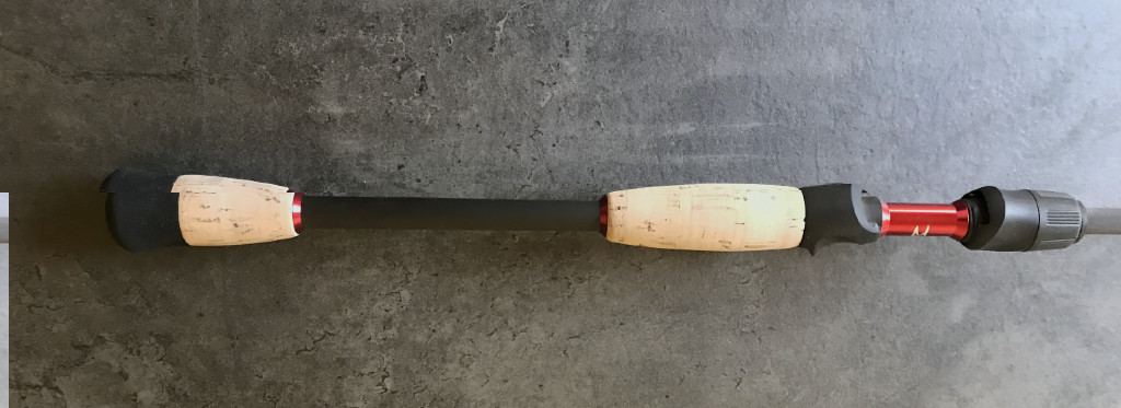

Je prend puisque j'ai commis la chose
C'est 2 montages pour un pote, qui effectivement voulait "le look de St-Croix"
Pour le butt, c'est le BC20 en EVA, derrière le butt à tenon Forecast, qu'il faut tourner un peu pour lui donner la bonne forme.
Le PM, c'est un Skeleton standard, sans KDPS, toujours conforme à St-Croix. Puis un rear grip Forecast, qu'il faut aussi tourner, il est trop gros derrière le Skeleton et ne s'adapte pas nativement. Le rear grip spécifique Skeletonspécifique Skeleton peut être utilisé, mais ce n'est pas le même liège (pas la même couleur) et il a une collerette en liège recomposé, pas conforme vs St-Croix.
Selon la puissance de ton blank, il faut ajouter l'insert Matagi, c'est aussi ce que fait St-Croix. En gros, jusqu'à 30Grs de puissance de canne, on peut s'en passer, au-delà, il vaut mieux le mettre.
Pour mon pote je l'ai mis sur Mama Buster, mais je n'ai pas pu sur le SJ-706, car le blank a un trop gros cul. j'ai compensé en collant avec la colle structurale de la boutique et en complétant avec une ligature complète entre les deux parties du SKS.
Enfin, tu ajoutes les bagues que tu veux (ou pas)
, en principe sur le SKS on met les WCS (mais les D16FR vont aussi).

Sur mama Buster çà donne çà :

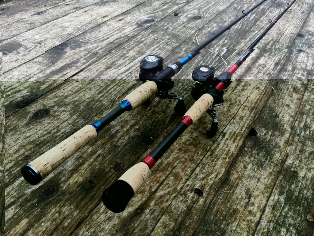

Et sur le 706, çà donne çà (celle de droite, à gauche c'est ma canne
