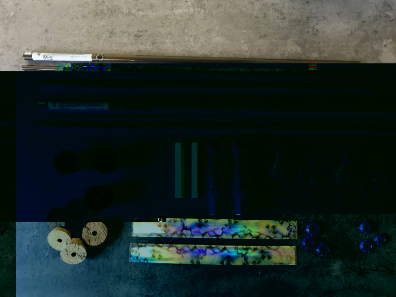

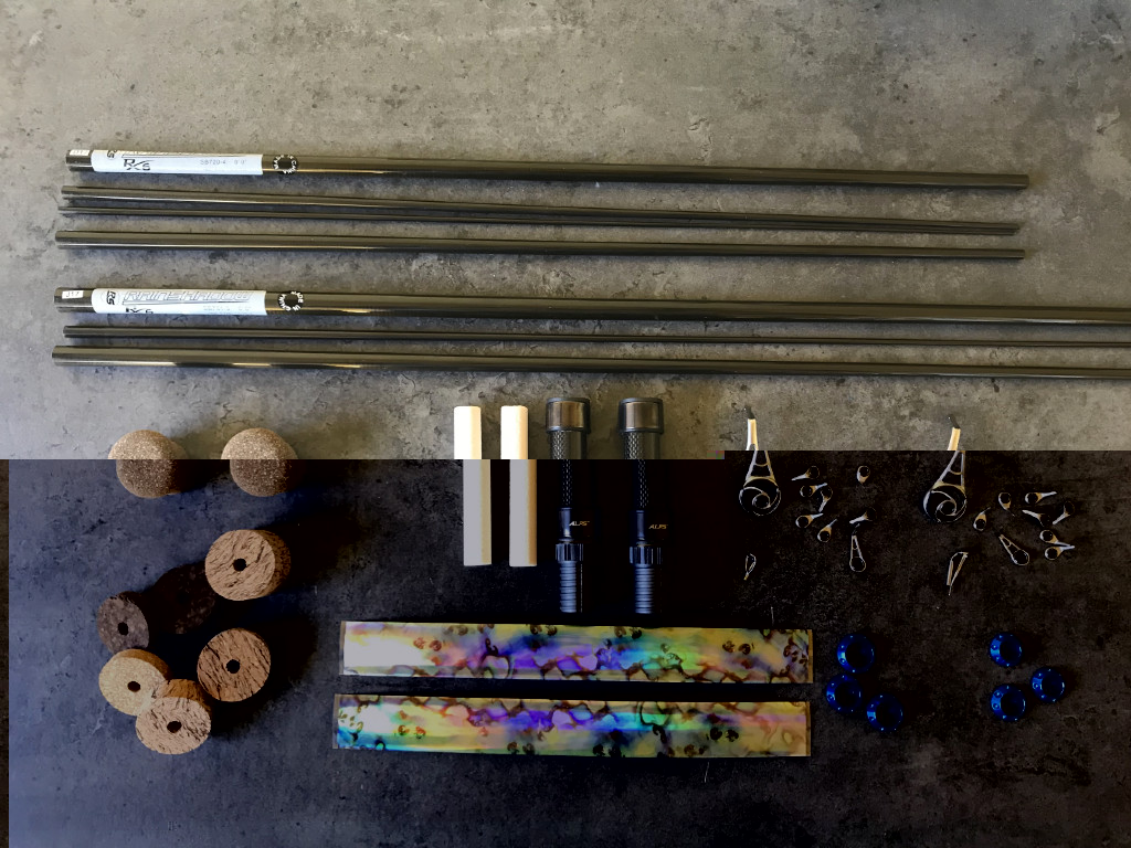

La liste des courses, facile quand on fait des jumelles, on réfléchi une fois et çà marche deux fois :mrgreen:

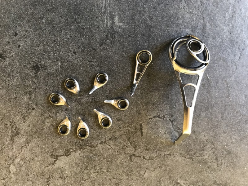

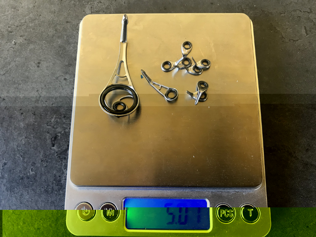

La rampe d'anneaux. Super simple avec le système Microwave, on commande une seule reférence, tout le kit est dans le sac. Du coup, pas de possibilité de customisation, mais on est certain de ne rien oublier. Pour ceux qui sont intrigués par la forme du stripper, je reviendrai plus en détail sur le sujet dans un article à paraitre ;)
Le poids de la rampe complète.

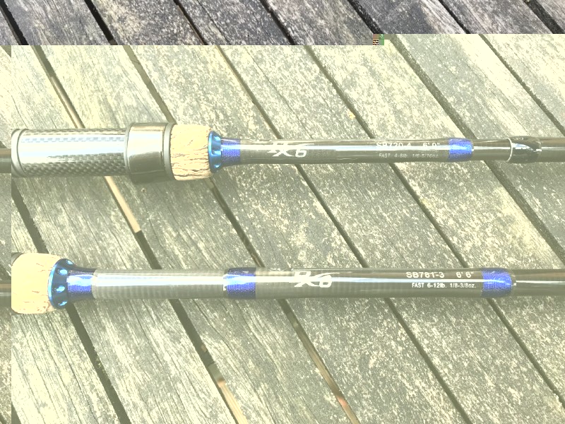

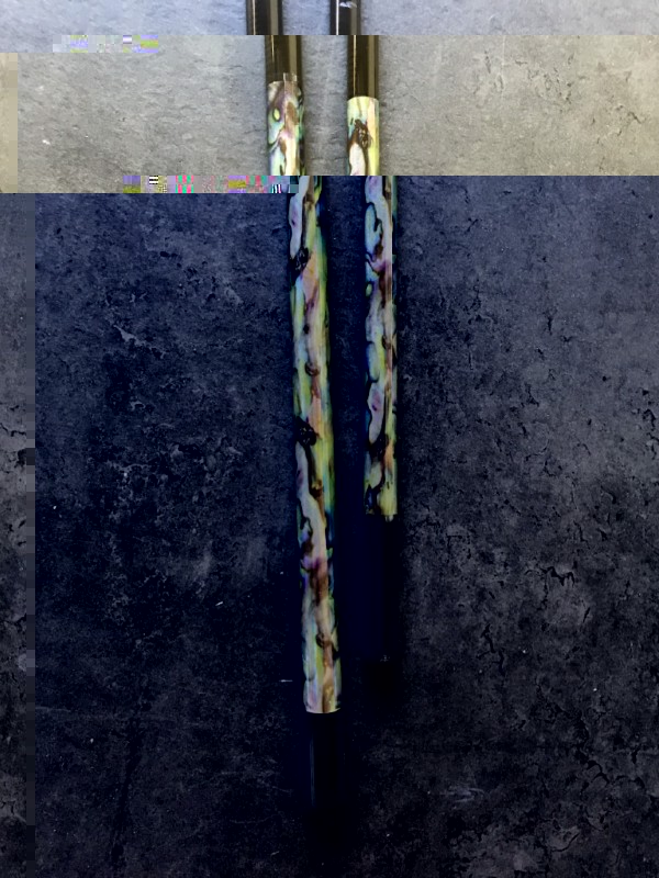

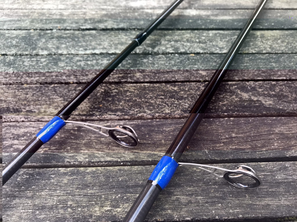

Les Foil RodWrapz Abalone, un autre essai. C'est aussi simple à poser que dans le tuto sur Internet... on coupe à la bonne longueur, on positionne sur le blank, eau chaude, on peut passer en plusieurs passes, et c'est fini... Juste intégrer que la soudure se voit, donc de la mettre vers le bas du blank, mais c'est tout. Rien de plus simple à poser...

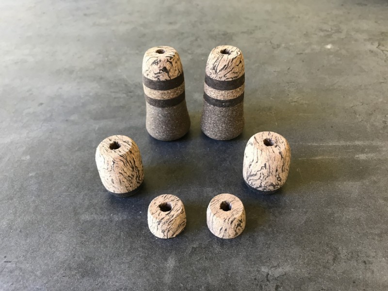

Tournage des lièges, là aussi, faire deux jumelles simplifie, on réfléchi une fois et on fait deux fois, çà me va bien comme approche :mrgreen:

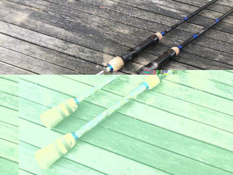

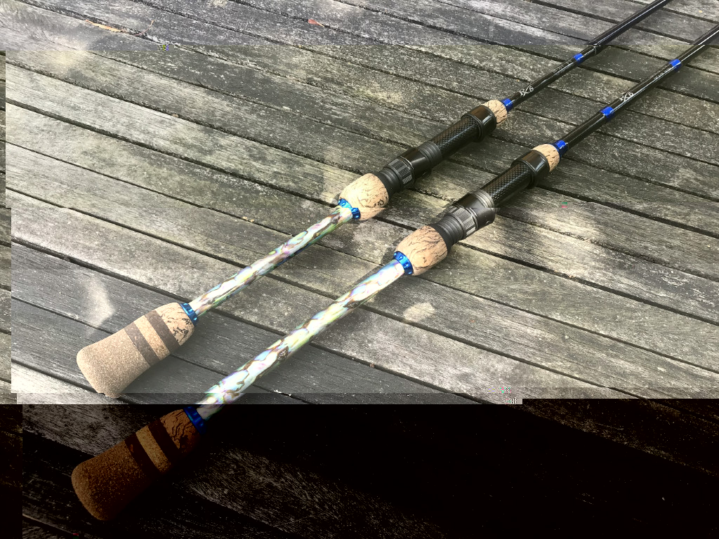

Les poignées
Les poignées
Les stickers
Les stickers

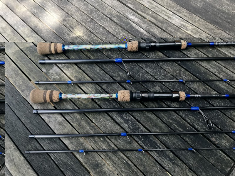

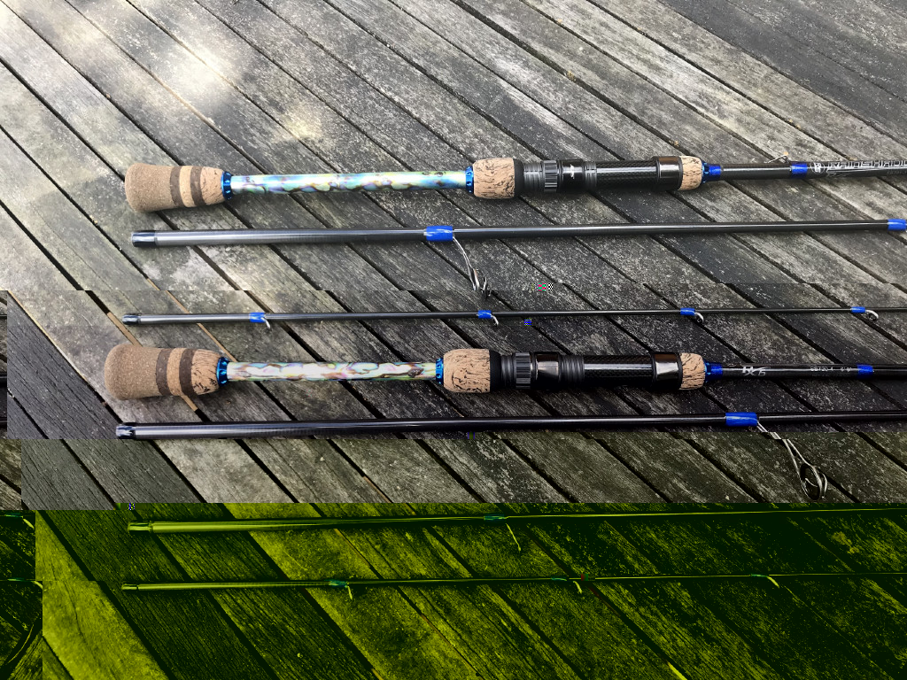

Les strippers
Les strippers
Les deux font la paire

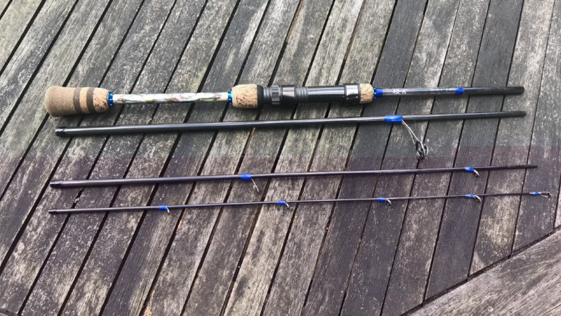

Le 720 en 4 éléments de 49cm
Le 781 en 3 éléments de 70cm

Re: Mes Travel Twins - SB 720-4 et SB 781-3CG
Simple et efficace ! Ça rend pas mal cette abalone :)
J'ai vraiment hâte de lire ton retour sur le MWGuides !

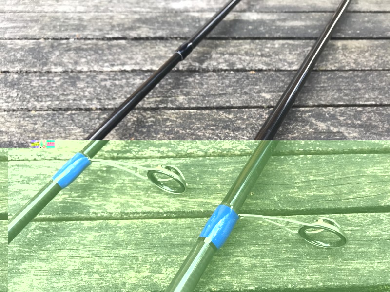

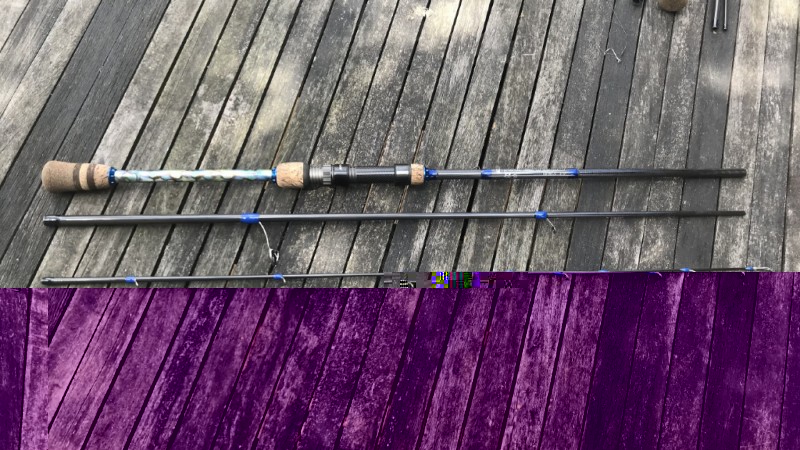

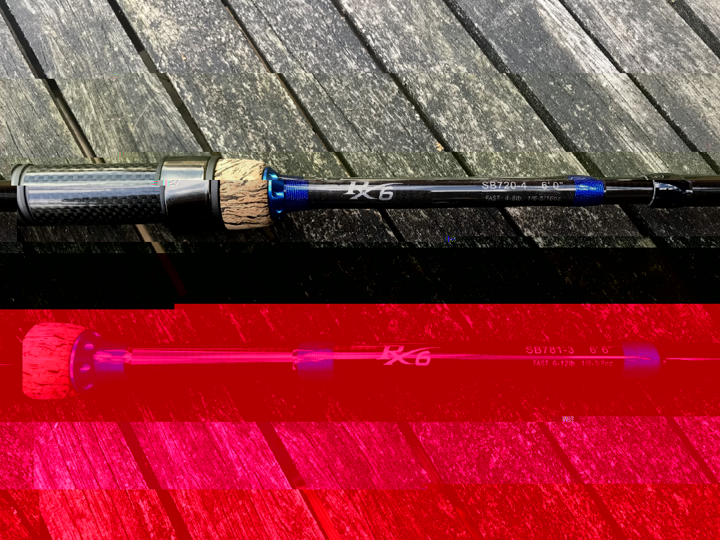

Les données techniques :
Je précise que vu que Microwave est un test, j'ai voulu suivre les recommandations de AmTack, en restant à l'intérieur de leur approche, sinon ce test n'aurait pas d'intéret.
Sachant que le petit flyer livré avec le kit est hyper clair, sans anticiper sur le futur article, disons pour faire simple qu'il y a stripper, une réduction sur 2 anneaux et que les espaces bobine/stripper puis stripper/réduction puis réduction/choker sont recommandées, j'ai donc suivi "aveuglément" leurs espaces selon les longueurs des deux blanks.
Pour le tunnel, leur recommandation est de partir tu tip et de descendre, là aussi avec des inter-anneaux "recommandés", puis d'ajuster selon "comment çà tombe" pour avoir une harmonie blank/ligne. J'ai donc suivi çà aussi.
Pour le SB 720 :
- poids final à 99 Grs
- Butt/pied de moulinet : 28cm
- haut de la bobine/stripper selon leur recommandation, soir 49,5cm, ce qui donne... 54 du pied de moulinet :mrgreen: :mrgreen: (j'en vois déjà sourire ;) )
- la spé finale est conforme à leur recommandation sur la réduction et sur les premiers anneaux côté tip, j'ai ajusté au milieu pour tomber propre
- ca donne une spé en 7+1 (donc comme Fuji pour ces longueurs, re: :mrgreen: ) avec 7,5-9-10-11,5-15-22-27,5
Pour le CB 781 :
- poids final à 113Grs
- Butt/Pied de moulinet : 32cm
- 55,5 pied de moulinet/stripper (leur reco aussi)
- spé en 8+1 avec 8-8-9-10,5-12-14-23,5-27 (l'ai affiné un peu plus du fait de l'action du blank et d'où je tombais avec l’emmanchement du dernier brin)
La suite après essai(s) ;)
Un commentaire sur les poids. Je trouve que pour ce type de canne, c'est hyper léger... On peut gagner 2-3Grs en montant en torzite et une dizaine de grammes en montant avec un DPS par exemple, bien plus léger que le Alps que j'ai choisi (et que j'adore, super prise en main !!) et encore quelques grammes sur les poignées... çà ferait le 720 à moins de 90Grs et le 781 sous les 100Grs :shock: :shock:
