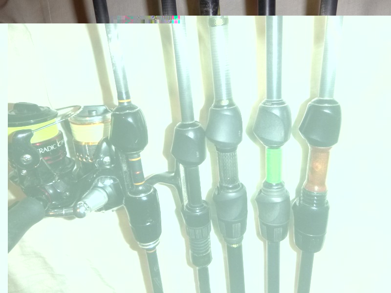

Voici quelques PM skeleton (normaux sans quick lock)
de gauche à droite
skeleton sans insert avec lig' déco entre les 2 parties/mix skeleton fugi et forecast +ajout d'un mini rear grip/skeleton et insert carbone/skeleton et lig' déco verte/skeleton black gloss et insert bois
tu peux voir sur la partie haute la finition : soit bague WCS noire avec ou sans mini lig' déco
PM skeleton
PM skeleton

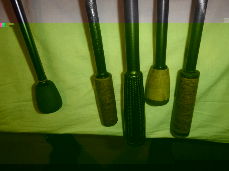

et quelques butts
de gauche à droite
butt EVA skeleton + bague WCS + lig déco/butt tourné avec des rondelles de liège + bague wcs + vernis/butt carbonex +lig déco/butt skeleton liége + bague wcs/ butt tournée + bague BWC
les 3 premières sont vernis devant le butt, les 2 dernières les bagues sont juste collées ;)
butt
butt
Après les combinaisons sont infinis, tout est faisable juste limité par ton imagination et la cohordination de ton cerveau et de tes petits doigts :D
