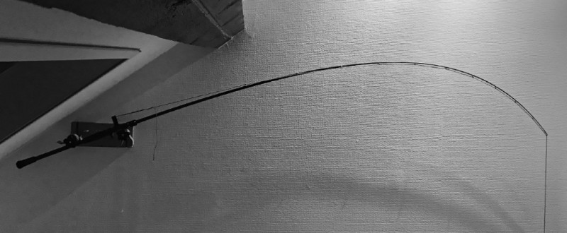

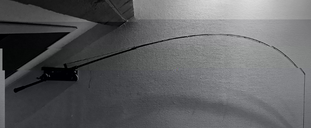

Une petite aparté. Pour les pêches de brochet au shad, on a tous (moi y compris, enfin... avant ) tendance à monter des blanks bien trop courts. Ce poisson étant ce qu'il est, il faut un ferrage avec beaucoup d'amplitude, c'est bien plus important que de ferrer fort. 7" c'est souvent trop court, un décroche beaucoup. Avec Poka en Espagne, en début de session on décrochait tout... l'espagne, c'est un bon labo... dès qu'on est passé à 7'6" on a déjà beaucoup moins décroché... je repars en mai, avec 8" je vais les défoncer... ceux qui suivent Fly vs Jerk, vous constaterez aussi que les suédois pêchent avec des cannes bien plu slongues que nous, du 8" aussi.

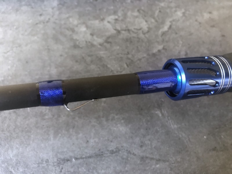

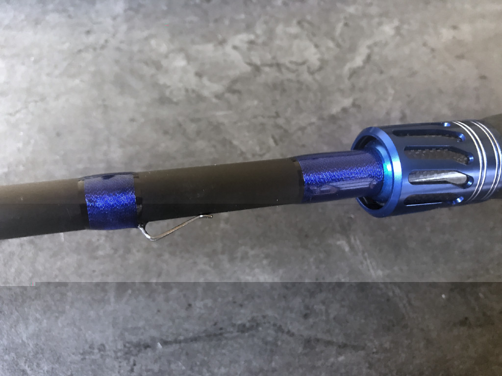

Habillage du 706 :
- Une poignée carbone CFX, un butt avec une bague TRB
- Un PM Alps MVT avec l'écrou qui va bien avec une TRB aussi.
- Une D16FR pour fermer, un Hook Keeper
- Une rampe SIC Gunsmoke
La spé :
- montage 9+1, spirale bien entendu, stripper en rotation positive
- 9-10-10-11-12,5-15-17-19-23
- stripper au guide fil : 52,5
- poignéé : 26 à l'arrière du PM
Habillage du 809
- Un butt CFX avec le même EVABC20 et la bague TRB
- Des bagues Alps AWCCO
- Un PM Alps MVT avec l'écrou et la TRB qui vont bien.
- Un Hook keeper aussi, mais le gros
- Une rampe SIC avec la même rotation 8-7-6 mais un tunnel en 6
La Spé :
- Montage 10+1 en spirale avec le stripper en décalage positif aussi
- 10-11-11-12-13-14,5-16-17-19,5-23
- Guide fil au stripper : 52
-Talon : 36 à la base du PM

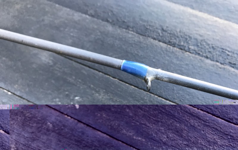

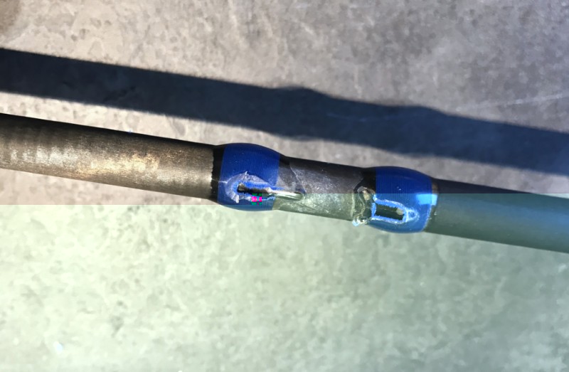

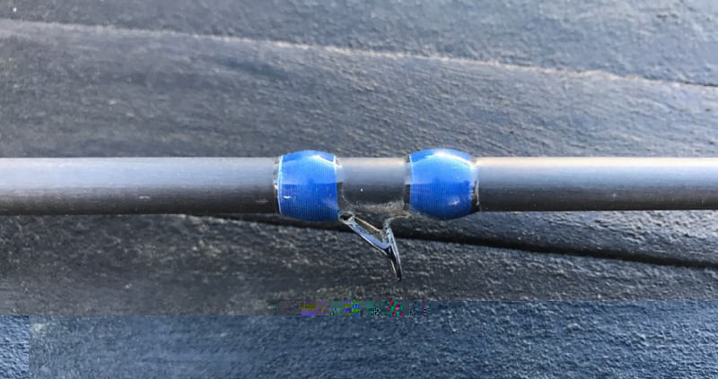

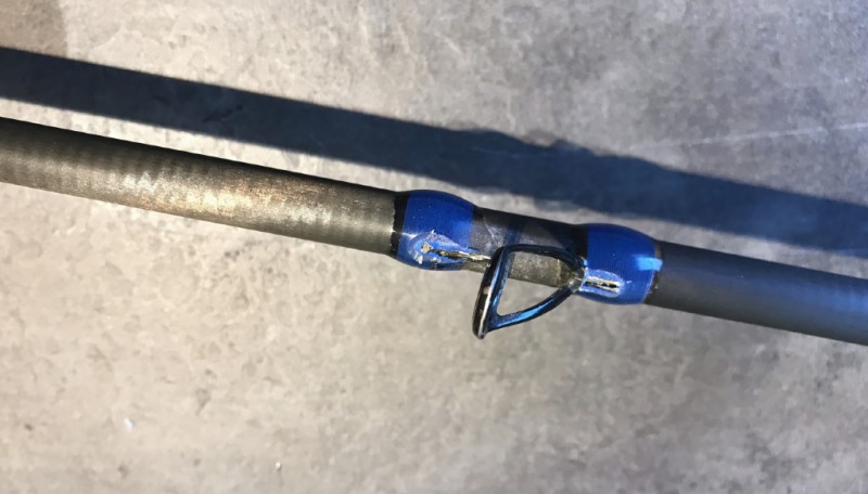

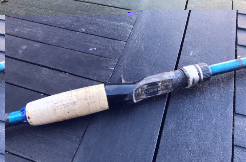

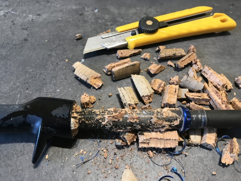

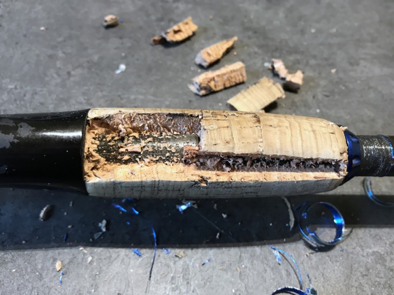

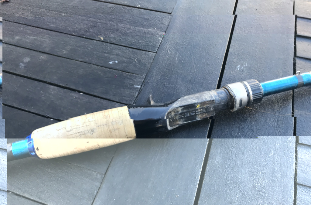

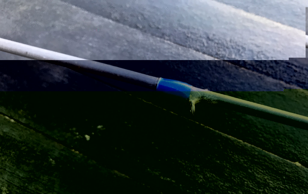

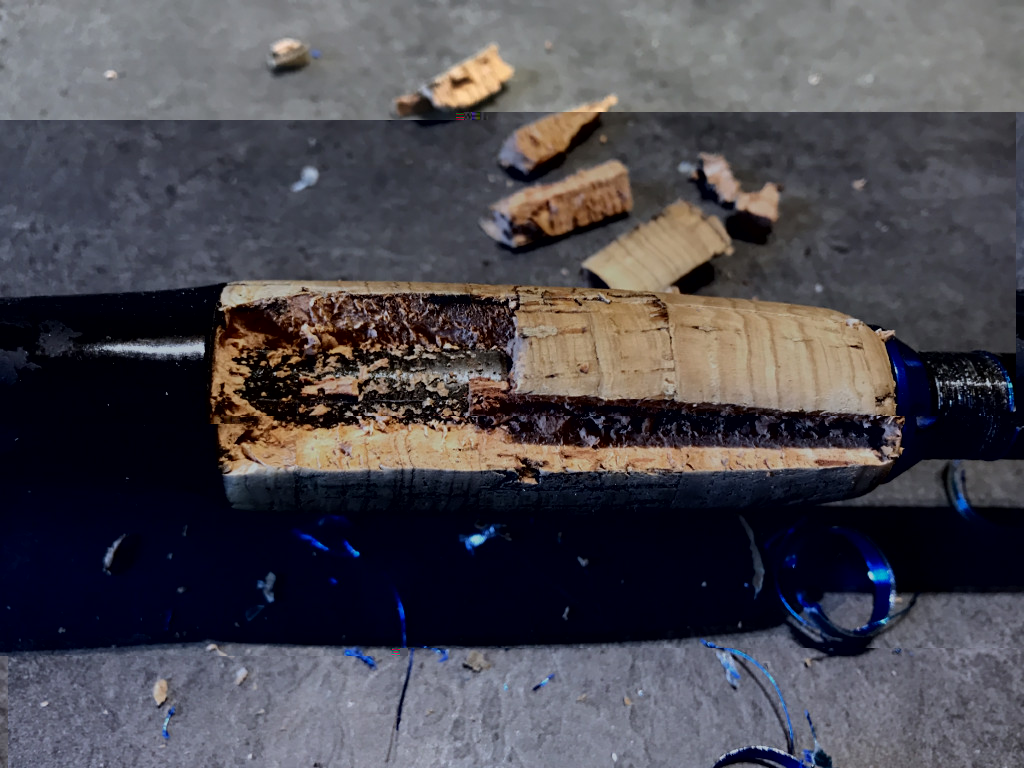

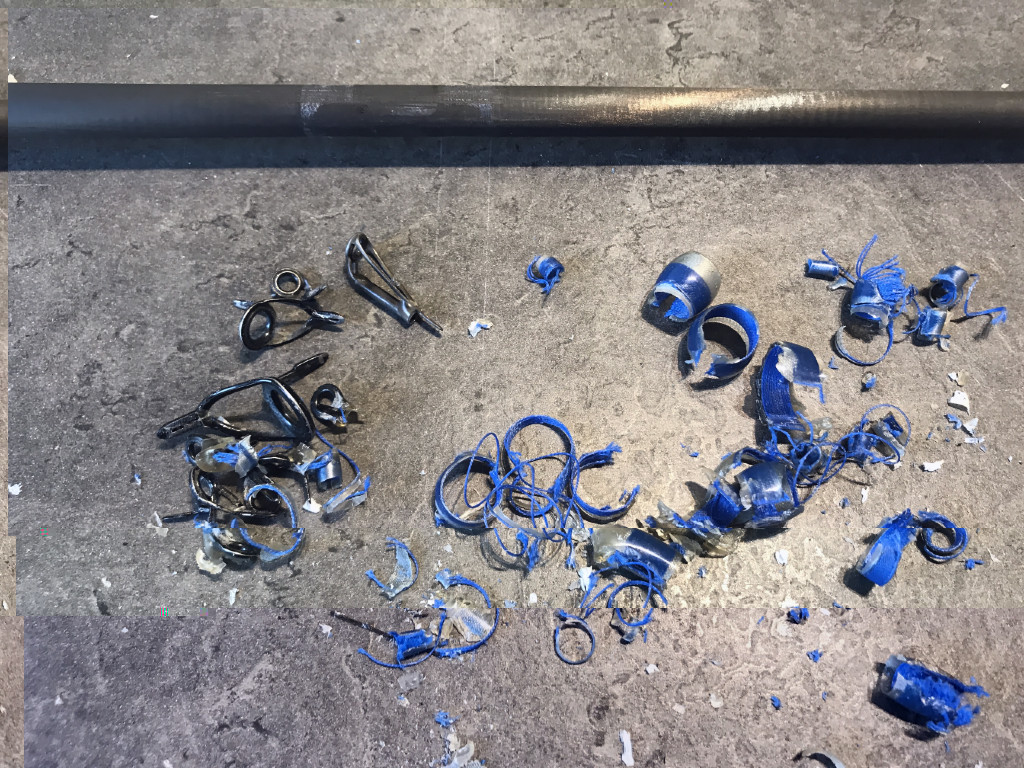

Le SJ706 après plus de 3 ans de bons et loyaux services :

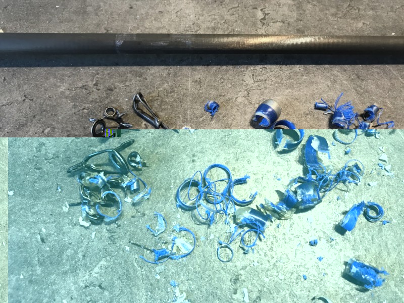

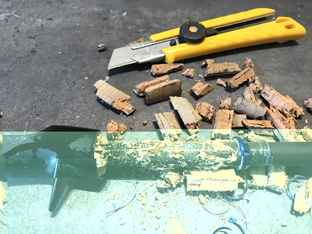

Opération démontage :
Le SJ-706 je l'ai depuis longtemps, c'était mon premier montage, vernis ballon de rugby, KT noyés dans la surdose d'Epoxy et liège un peu passé... allez hop, remontage avec poignée carbone pleine !

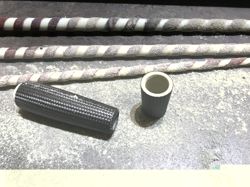

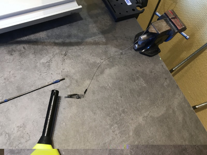

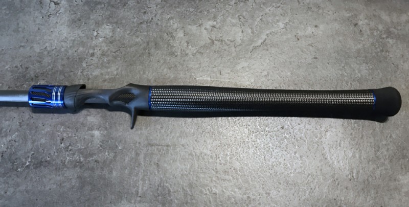

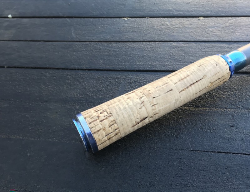

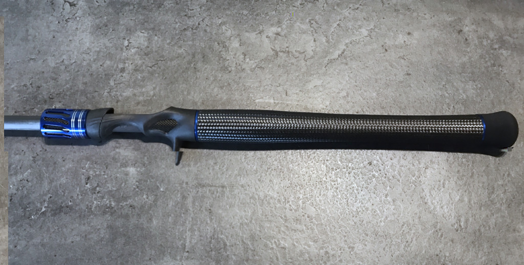

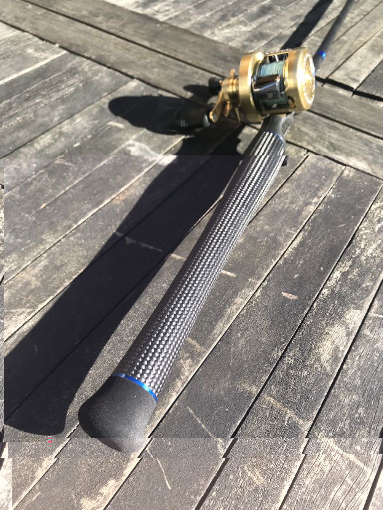

Remontage du 706 :

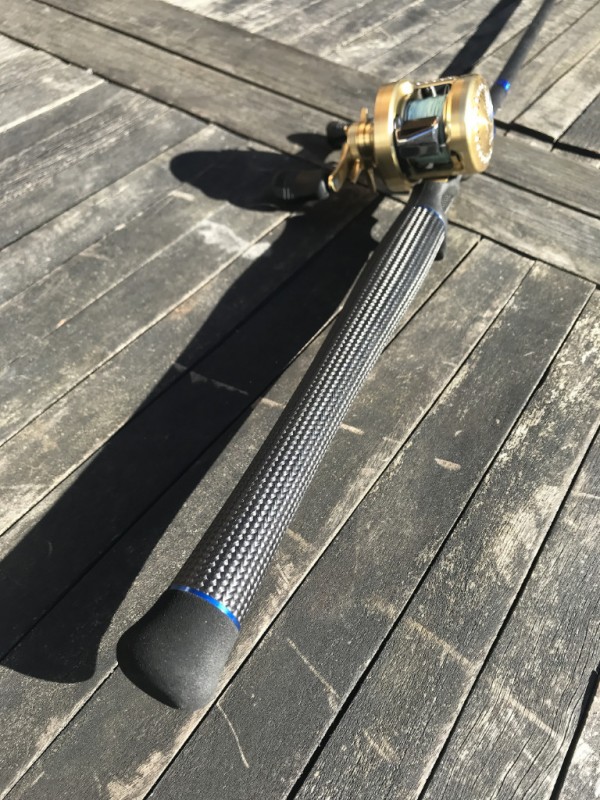

Montage du 809 :

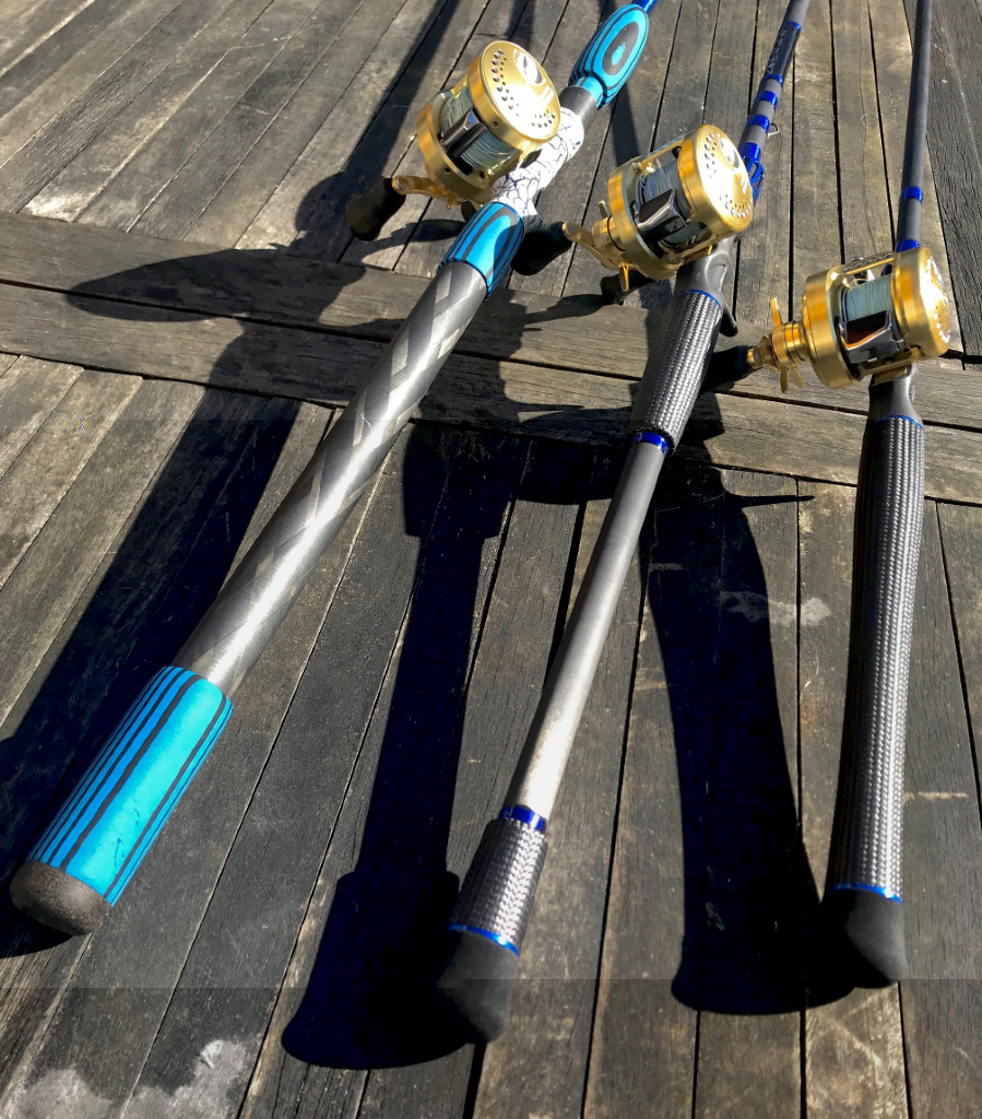

Et le trio "pike" avec leur grand frère SWB-807-IM :

Quelle jolie famille ces trois cannes

ha ? t'as fait du bleu cette fois !
Tout ce que j'ai monté :
- lesfilmu
- Team RodHouse
- Messages : 6839
- Localisation : Broué (28)
- Contact :
Re: Mes Pike Twins SJ-706-IM et MB-809-IM
Oui, j'en avait marre du bleu, alors j'ai changé

Cet ensemble de furieux, tu vas péter des chicots toi!!
Le bleu rend vraiment bien.
Tiens... du bleu...
Une vraie cure de jouvence sur la 706, sur les photos pas moyen de voir que c’est un blank qui avait déjà vécu une première vie!!
Un bel exemple pour ceux qui veulent partir sur un blank « low budget et/ou pas forcément le plus adapté à leur pêche » pour la première, « pour se faire la main », par crainte, ou autre, au lieu de partir directement sur l’outil le plus approprié! Bref ton remontage illustre bien qu’un blank ça se remonte

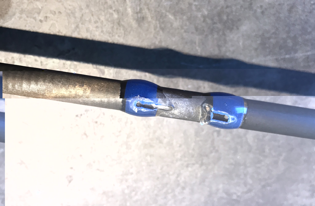

Je ne l’avais pas vu sous cet angle, mais c’est effectivement un bon exemple.Kiberen a écrit : Un bel exemple pour ceux qui veulent partir sur un blank « low budget et/ou pas forcément le plus adapté à leur pêche » pour la première, « pour se faire la main », par crainte, ou autre, au lieu de partir directement sur l’outil le plus approprié! Bref ton remontage illustre bien qu’un blank ça se remonte
J’avais marché sur un anneau l’année dernière en Espagne, recollé à la root à la pince et noyé dans la cyano...
C’est clair que avant/après c’est plus pareil
