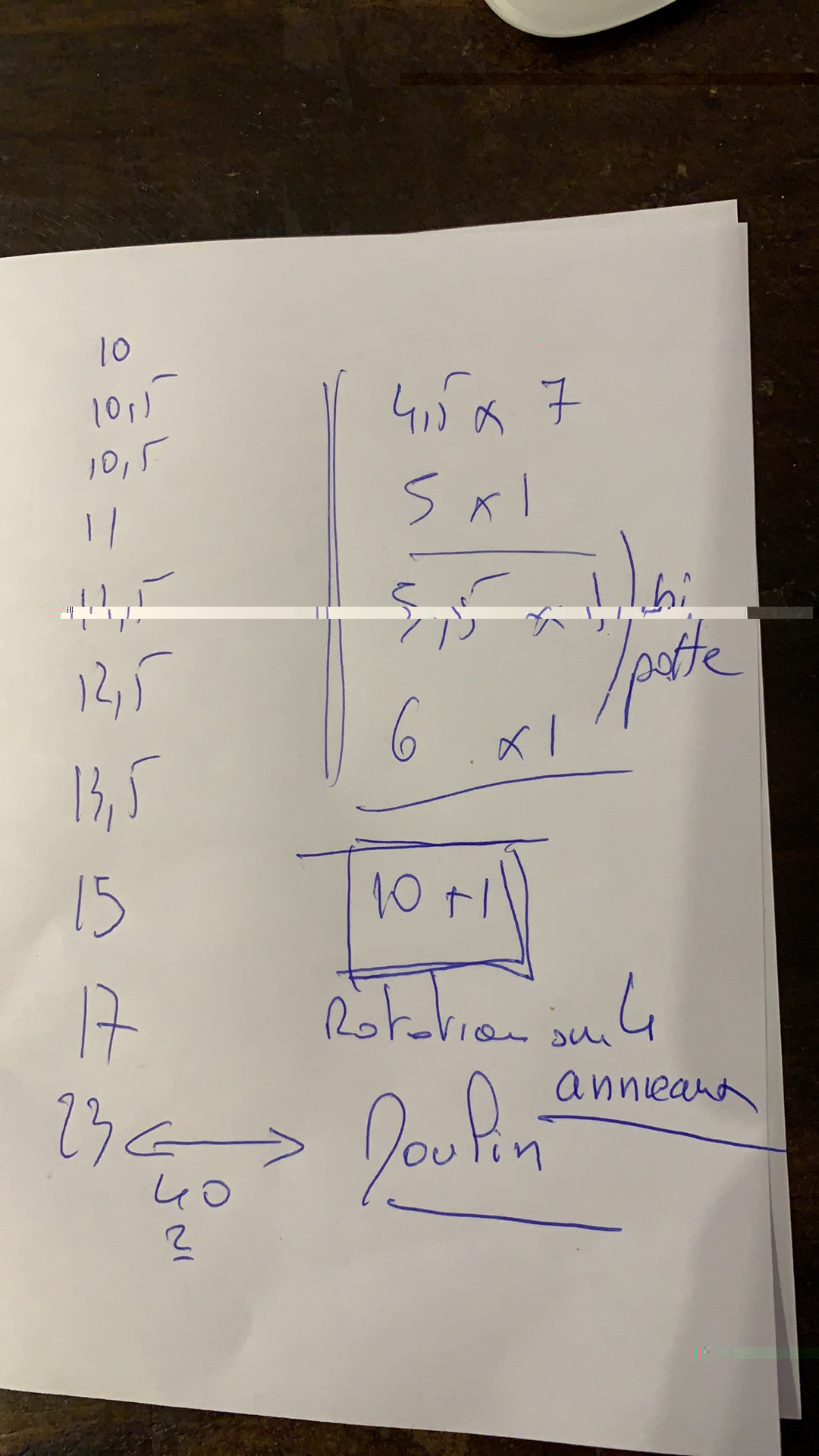

Re: avis urgent spé snapper beast
Je rajoute mon bricolage également, on n’est pas loin!!!!!
