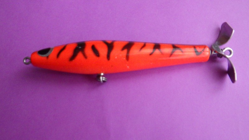

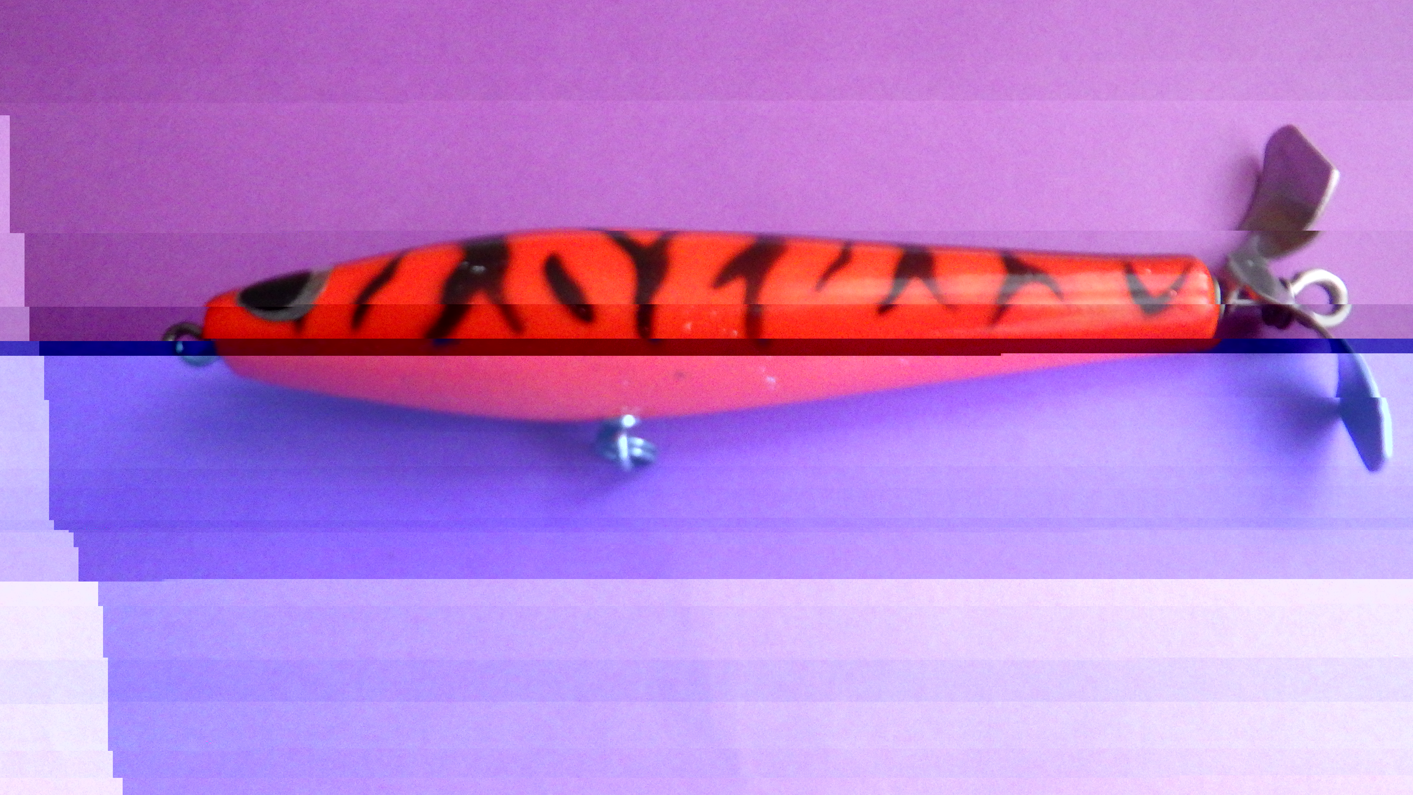

Voici un exemple de ce type de leurre:
Ces leurres sont fabriqué en bois et tous les éléments métallique sont vissés.

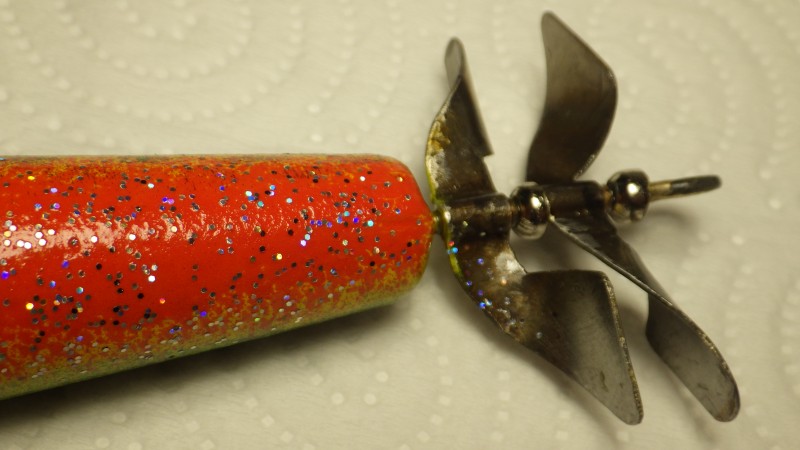

L'hélice se présente ainsi:

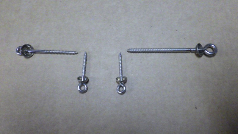

En premier les pitons vissés qui finissent par s'arracher, et ce évidemment sur un gros poisson.

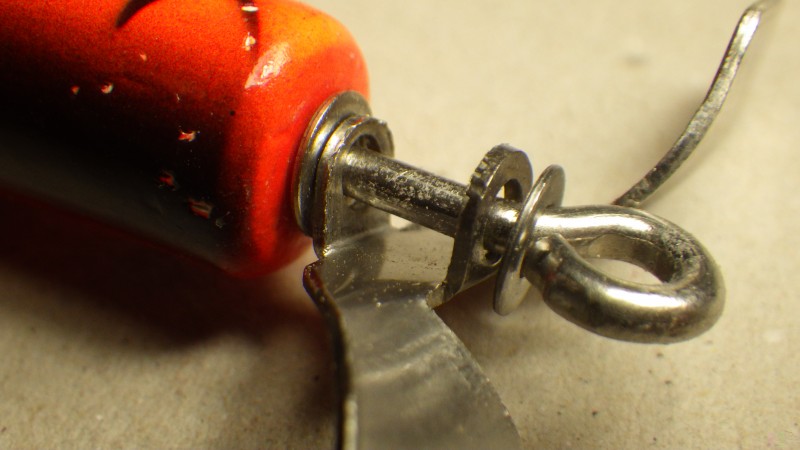

En deuxième l'érosion de l'axe recevant l'hélice, en effet le palier arrière de l'hélice qui lors des tirées tourne sur cet axe à une forte tendance à user celui-ci.
Cette usure va jusqu'à la rupture de cet axe et ce surtout lors d'un combat avec un gros, quelle frustration !!!
Évidemment je ne connais pas grand monde qui surveille l'usure de cet axe !!
Lors de mon dernier trip en septembre octobre sur un affluent du rio négro mon coéquipier à subi ce cas de casse sur un gros, plus un autre cas sur un autre bateau !!!
J'en déduis que ces leurres sont à obsolescence programmée, un bout d'un certain nombre de rotation de l'hélice on n'a plus qu'à serrer les f..... lors des combats.

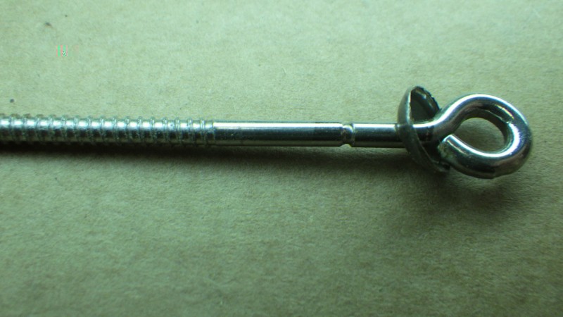

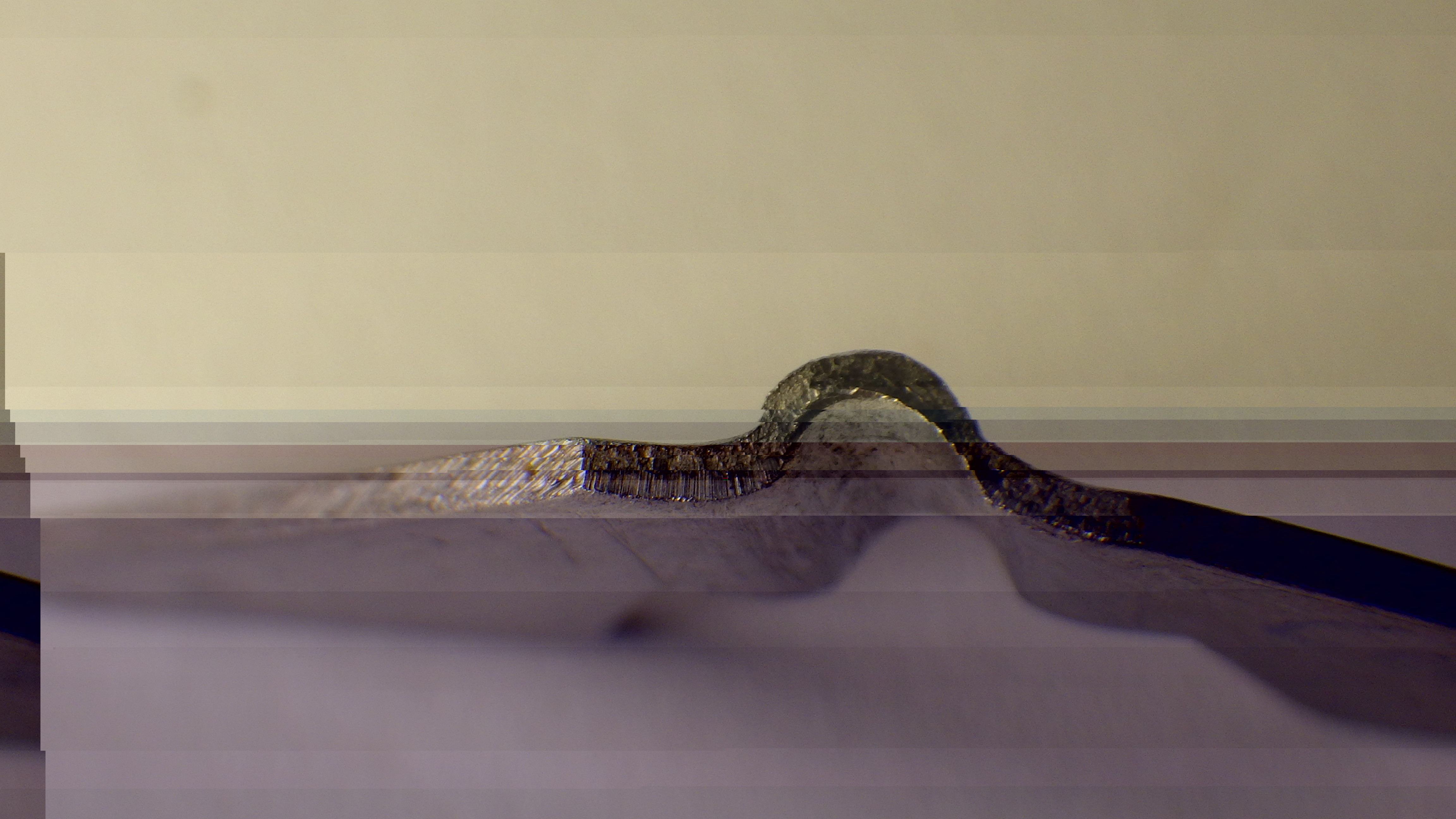

Voici un axe d'un de mes leurres:
Il est temps de le remplacer.

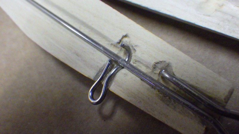

Pour pallier à l'arrachage des pitons je vais faire une monture traversante en inox de 2 mm de diamètre.
La boucle arrière sera fermée par brasure argent.
Le ou les deux pitons ventraux seront en corde à piano inox de 1,6 mm de diamètre et solidaire de l'axe central.

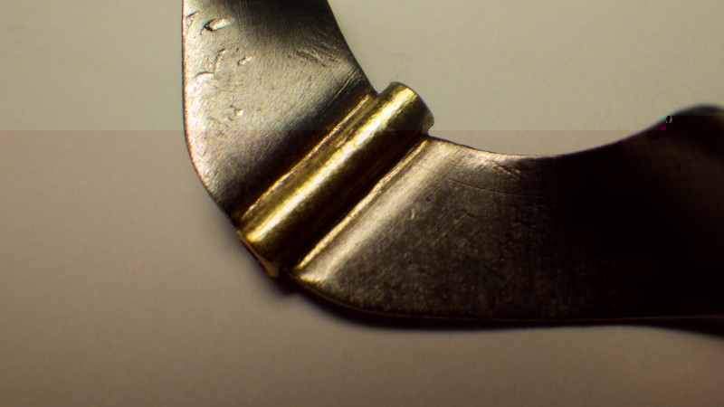

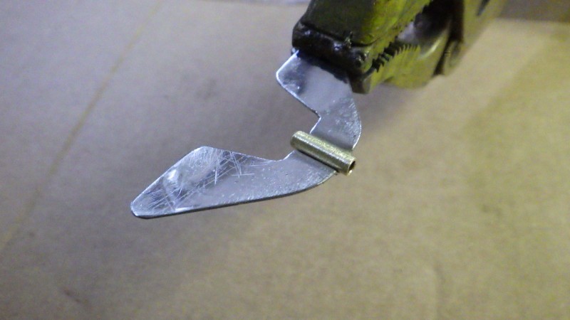

L'hélice en inox de 0,7 mm d'épaisseur recevra après formation un tube laiton brasé sur le canal central, ce qui supprimera l'usure de l'axe.
Ce tube en laiton fait 2,1mm de diamètre interne.

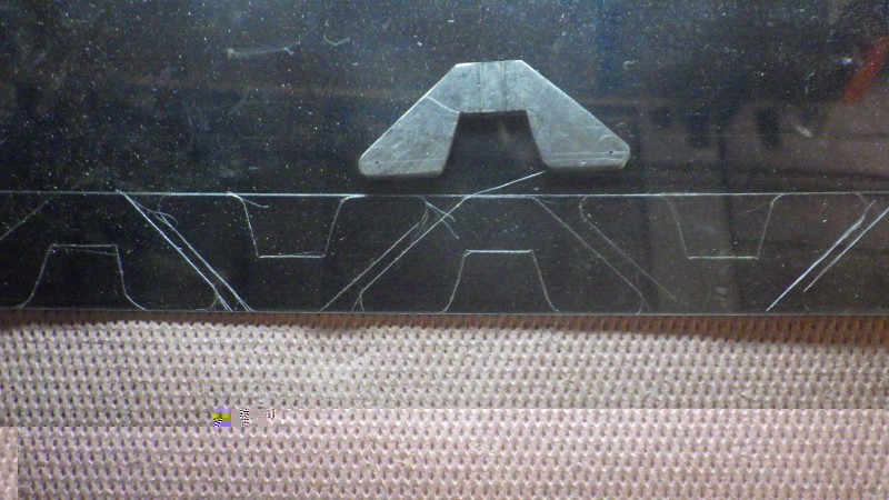

Les hélices:
Tôle inox 0,7 mm d'épaisseur que l'on trouve dans les mag de modélisme. la 0,8 ira aussi.
La première étape consiste à réaliser un gabarit de l'hélice en s'inspirant plus ou moins de celles de nos leurres.

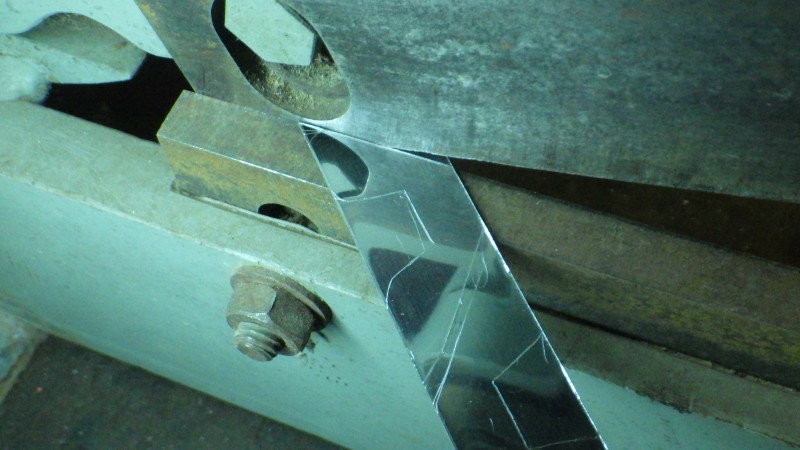

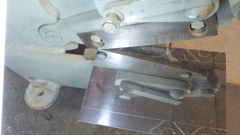

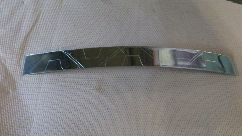

A l'aide de ce gabarit je trace la tôle:
Ensuite je découpe à la cisaille à tôle: (une cisaille à main fera l'affaire)
La bande est découpée:
Découpe des hélices:

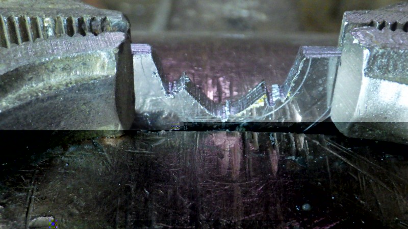

Découpe forme interne à la scie sauteuse:

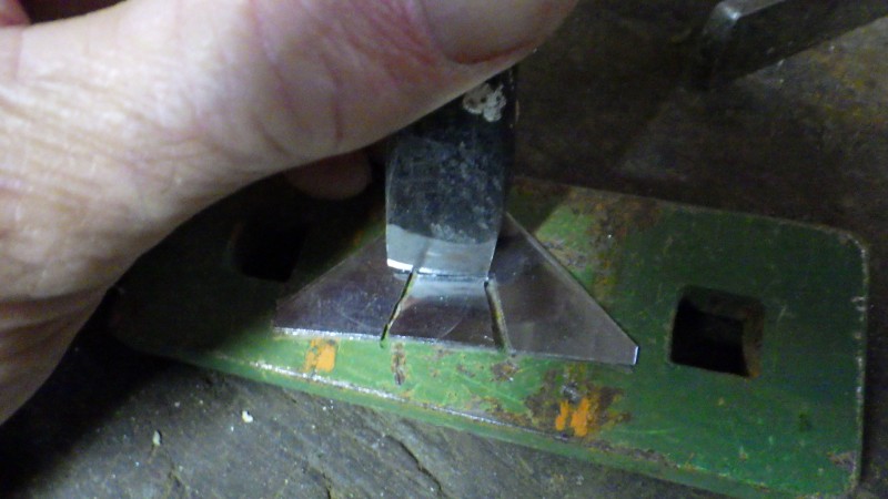

Finition de la découpe au petit burin:

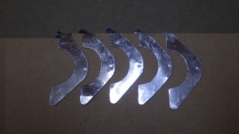

Reste à finir à la lime et à ébavurer.
Autre type d'hélice:

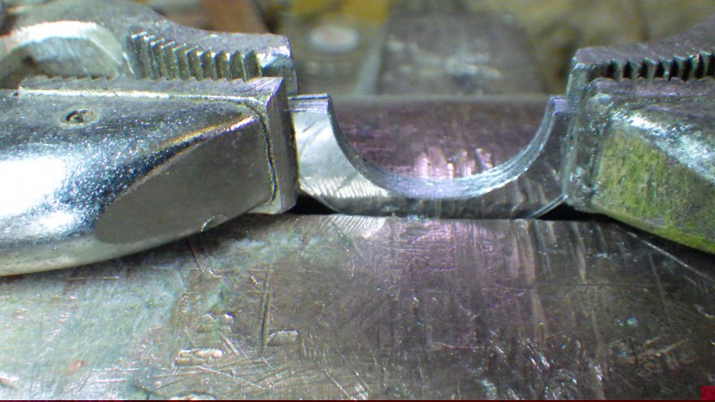

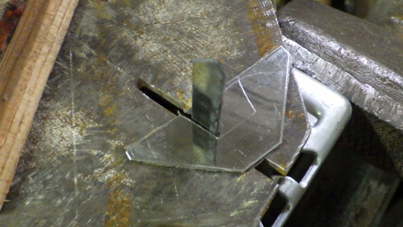

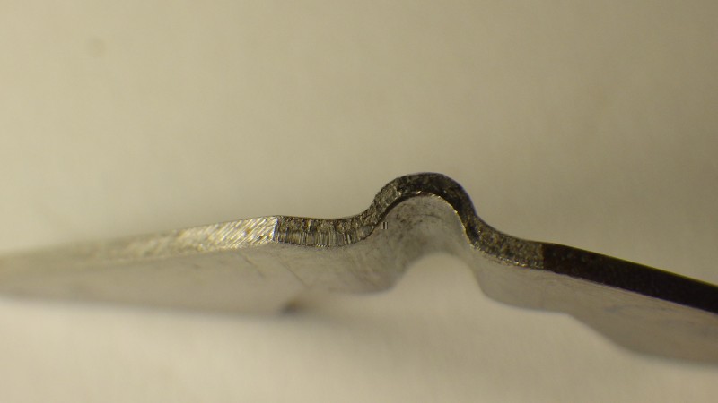

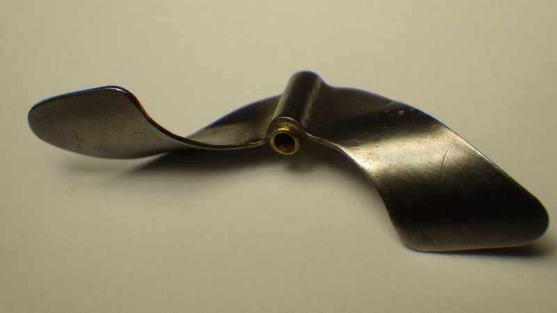

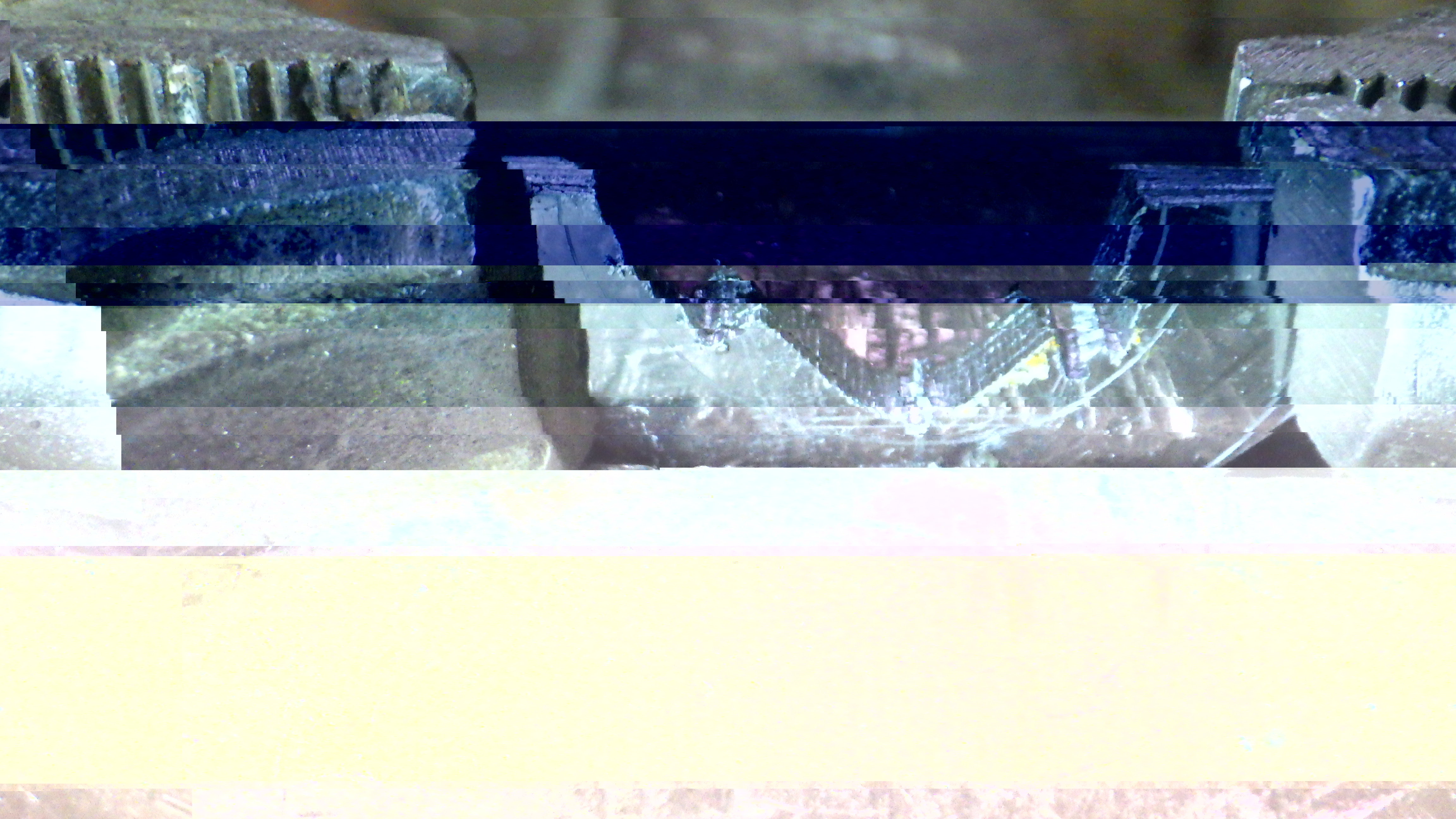

Formage du canal central qui va recevoir le tube laiton:
Préparation pour brasure argent du tube laiton:
Après brasure reste à former les pales de l'hélice:

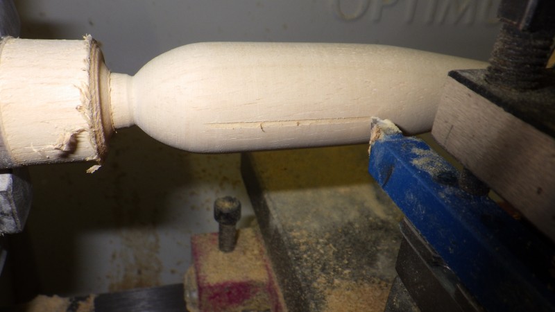

Tournage du corps en samba à la forme désirée:
Je débite la barre en morceau un peu plus long que le leurre fini pour la prise dans le mandrin.
Je perce des centres à chaque extrémité et ensuite je fore à diamètre 5 mm par retournement.

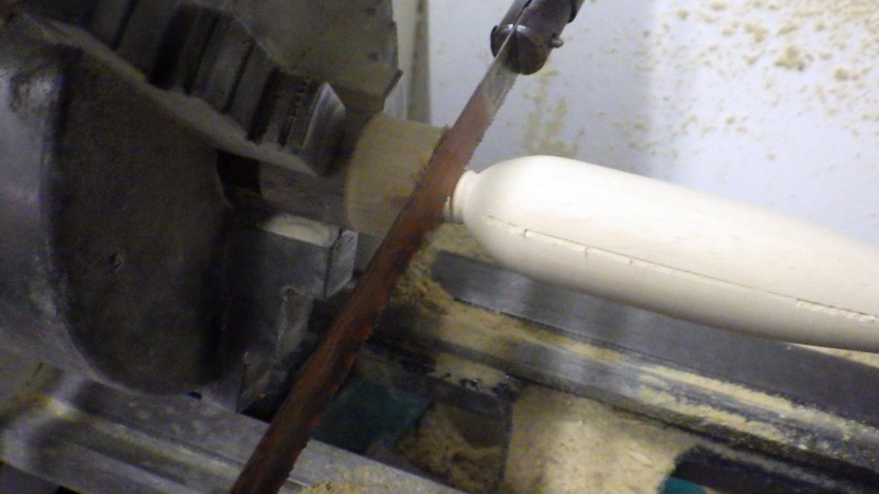

Tournage forme du leurre et traçage d'un axe à l'aide de la pointe de l'outil:
Découpe du leurre:

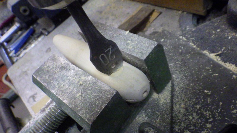

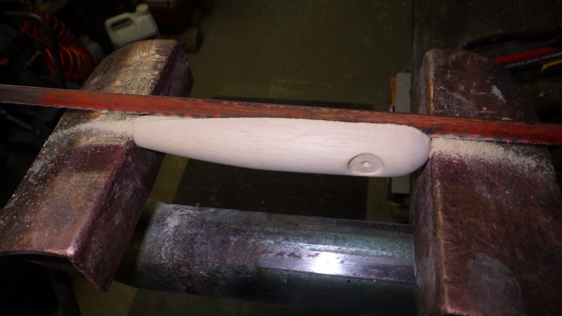

Lamage de l'emplacement des yeux: (mèche à bois modifiée)

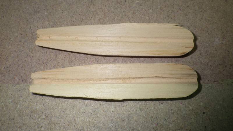

Découpe en deux parties à la scie à métaux:

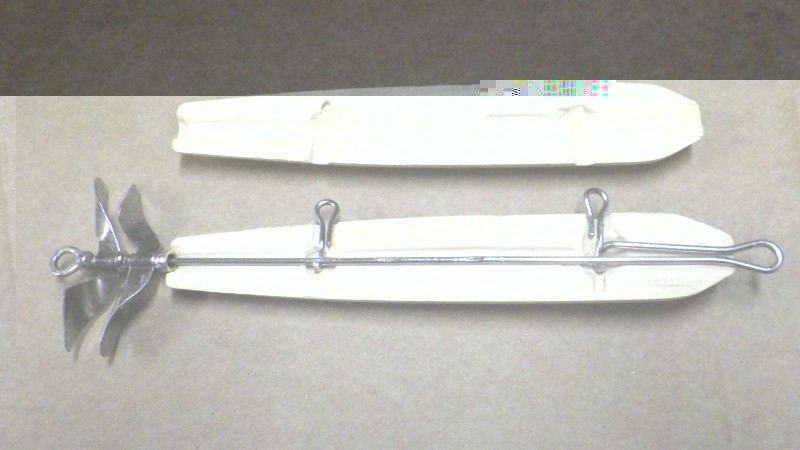

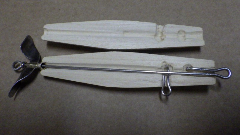

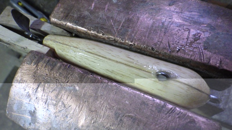

L'armature inox:
Collage epoxy:
Après un séchage de 24 h ponçage pour la préparation à la peinture du leurre.

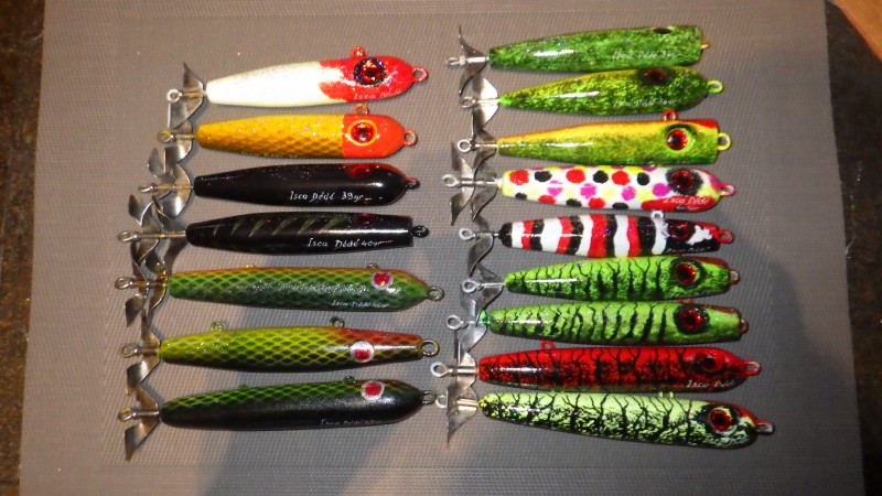

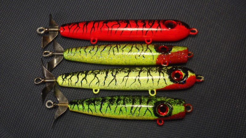

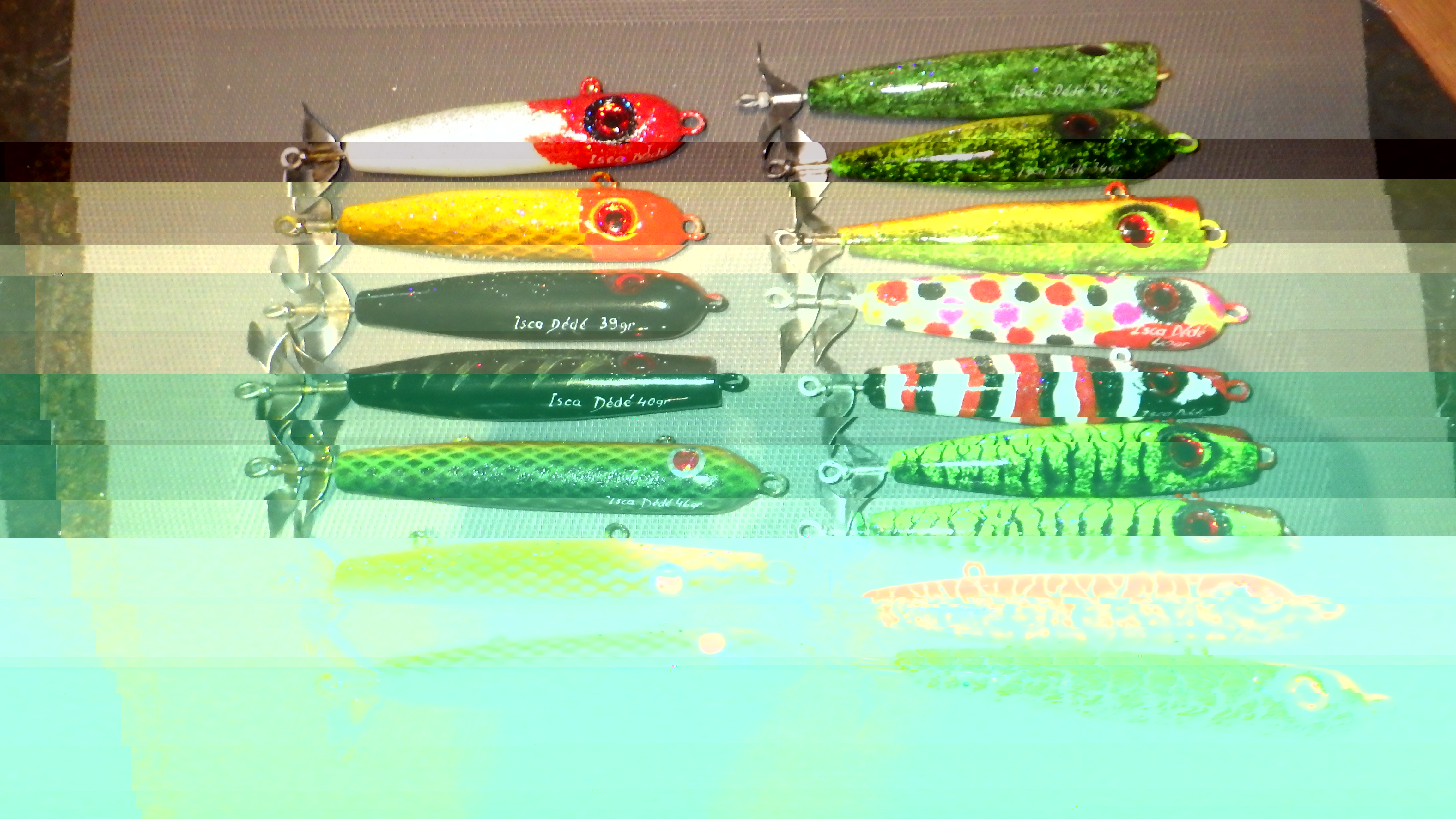

Voici le résultat sur mes leurres:
